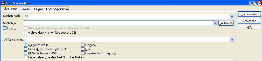

hier gibts doch bestimmt einige, die den Total Commander (genialer Dateimanager) im Einsatz haben?
Wir nutzen ihn für einige Aktionen, wie z.B. das anstehende Umbenennen und Umstrukturieren von ca. 20.000 E-Mails (...)
Wir haben die ältere, aber völlig ausreichende Version 6.50 im Einsatz.
Und genau dazu meine Frage:
Im Dialogfenster "Datei suchen" kann man ja das Häkchen setzen bei "nur ganze Wörter". Das führt zum Ergebnis, daß nur genau dieses Wort gesucht wird und keine Wörter, die davor oder danach noch weitere Buchstaben haben.
Beispiel: "Alt" wird gesucht - ignoriert wird dann z.B. "Alte" "Alter" "Falter" und was weiß der Geier noch.
Laut Hilfe ist das auch wirklich so - aber bei mir nicht?!
Das ist nun ein echtes Problem - kann das jemand bitte mal nachvollziehen?
Und sollte jemand neuere Versionen im Einsatz haben, funktioniert das dort korrekt?
Würde mich über ein Feedback sehr freuen.
Beste Grüße, Thika.

erstellt am: 06. Aug. 2009 11:25    Editieren oder löschen Sie diesen Beitrag!  <-- editieren / zitieren -->   Antwort mit Zitat in Fett Antwort mit kursivem Zitat    Unities abgeben: 1 Unity (wenig hilfreich, aber dennoch)2 Unities3 Unities4 Unities5 Unities6 Unities7 Unities8 Unities9 Unities10 Unities Nur für thika 10 Unities + Antwort hilfreich
Also wenn der Screenshot gleich aussieht wie bei Thika, dann steht dein Suchbegriff in der falschen Zeile... Versuch das mal zu ändern - dann sollte es klappen...

Hallo Thomas,
wenn ich Text suchen anhake und dort den zu suchenden Text eingebe, wird im Text (und nicht im Dateinamen) gesucht.
Dort funkt. das auch mit den ganzen Wörtern.
Suche ich aber nach dem Wort ALT im Dateinamen, werd ich so nicht fündig.
Ich hab noch was versucht:
unter dem Reiter Plugin habe ich die Suchregel
Name = alt definiert
Jetzt werden alle Dateinamen die das Wort alt enthalten gefunden (und nur diese  )
@Thika:
sichst Du im Text oder im Dateinamen?
Liebe Grüße
Iris

Hallo und sorry, ich war nicht online bzw. im Streß - jetzt erst gelesen.
Ich suche im Dateinamen. Das mit der Regel im Reiter Plugin habe ich jetzt getestet - findet nun überhaupt nichts mehr

Hallo Thika,
wie schon Iris2 geschrieben hat, bedeutet die Textsuche, dass innerhalb einer Textdatei gesucht wird (Word und Co. wird IMO nicht funktionieren).
Hmm ja, aber auch Alternativ, wenn unter Operator enthält ausgewählt wurde. = wird exakt gesucht, also ein " alt " bringt auch nicht viel
Bsp.
"Ausschreibungsunterlage alt versendet an XY.msg" -> soll gefunden werden
"Alternative Treppenplanung.msg" -> soll nicht gefunden werden
"Alt Vergabeentwurf ungültig.msg" -> soll gefunden werden
"Dachgiebel alter Entwurf.msg" -> soll nicht gefunden werden
IMO nur über Regex möglich.
Im Suchdialog unter allgemeines folgendes eingeben: (\balt\b) und das Häckchen für RegEX setzen.
Groß- und Kleinschreibung wird hierbei ignoriert. Sollte jedoch die Groß- und Kleinschreibung beachtet werden, dann vor der Klammer noch zus. ein (?-i) einbauen, also so dann: (?-i)(\balt\b)
Zum Schluß, wenn du nur nach bestimmten Dateiformaten suchen willst (z.B. Outlookdateien), kannst du das so formulieren: (\balt\b.*)\.msg

Nachtrag, habe noch ein bisschen mit den RegEx Ausdrücken rumgespielt
Die Klammern kann man auch weglassen, nur wenn Groß- und Kleinschreibung berücksichtigt werden soll, dann diese Anweisung in Klammern...
Groß- und Kleinschreibung ignorieren
\balt\b.*\.msg
Mit Berücksichtigung der Groß- und Kleinschreibung
(?-i)\bAlt\b.*\.msg

@Benwisch -
klasse, Du hast es geknackt - danke fürs Rumspielen mit den RegEx-Ausdrücken - hatte mir leider dafür nicht die Zeit genommen.
Beste Grüße, Thika und danke an alle.
