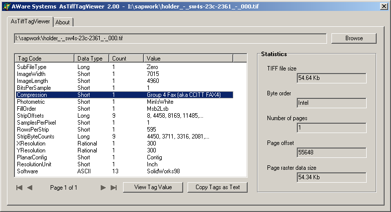

ich hoffe ich poste hier an der richtigen Stelle.
Bin mir nicht ganz sicher wo so etwas hingehört.
Kann mir jemand sagen wie ich herausfinden kann, welche Eigenschaften ein tiff-File hat.
Auflösung usw. kann man aus den Dateieigenschaften im Explorer holen.
Nun gibt es aber z.B. die Eigenschaft TIFF-G4 oder auch TIFF LSB-CCIT G4.
Kann man derartiges auch irgendwo rauslesen?
Ralph

Hallo Ralph,
ich glaube die Freeware TIFF Tag Viewer könnte eine Lösung dafür sein (siehe Bild).
Ciao,
Stefan
Stefans SolidWorks Blog

Super, vielen Dank, das wars.
