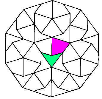

ich möchte eine Vektorzeichnung von einer Penrose-Parkettierung (siehe Datei) erstellen, habe aber weder ein geeignetes Programm, noch eine Ahnung wie ich am besten vorgehe. Es kommen nur 3 verschiedene Winkel und Seitenlängen vor. Kann mir jemand ein Programm (Freeware) empfehlen und/oder sagen wie es geht?
Vielen Dank,
mikeslash

Meine Vorlagen(bmp) sind zu ungenau zum vektorisieren, deshalb möchte ich gleich ein 2D(3D)-Datenmodel erstellen. Formate wären vorzugsweise STL, VRML, 3DS, OBJ, PLY.
Ich habe bisher noch nie mit einem CAD-Programm gearbeitet, doch es wäre gut, wenn ich per Tastatur Winkel und Längen bestimmen könnte.
mike

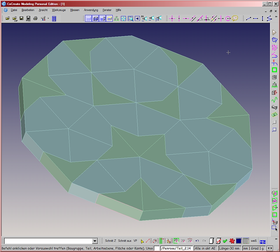

Stimmt, aus dem Bild bekommt man keine guten Daten heraus.
Bevor man das alles korrigiert hat, hat man es zehn mal schneller neu gezeichnet.

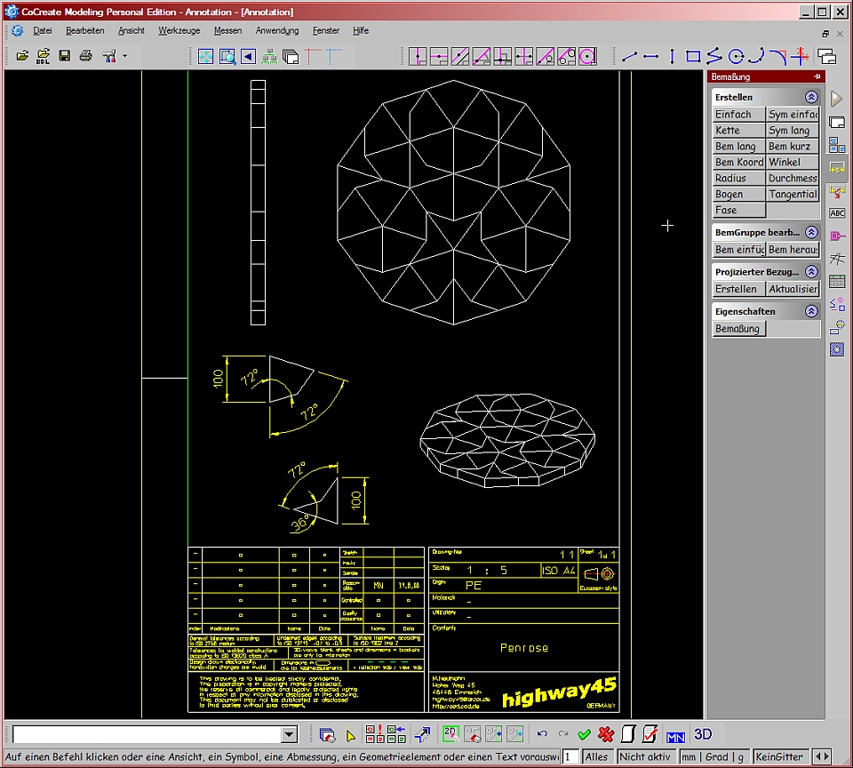

Dein Muster ist natürlich ein klassischer 2D-Fall, welches du auch mit dem kostenlosen 2D-CAD von Solid-Edge lösen kannst:
http://www.pbu-cad.com/pro-cad-werkzeuge-2d-kostenlos.html
In einem 3D-CAD würde man nur die beiden Grundkörper als Volumen zeichnen und dann entsprechend positioniert vervielfältigen.
Danach wird eine 2D-Zeichnung abgeleitet, die man bemaßen und ausdrucken kann.
Wie das dann aussieht, kannst du auf den beiden Bildern sehen ----->
