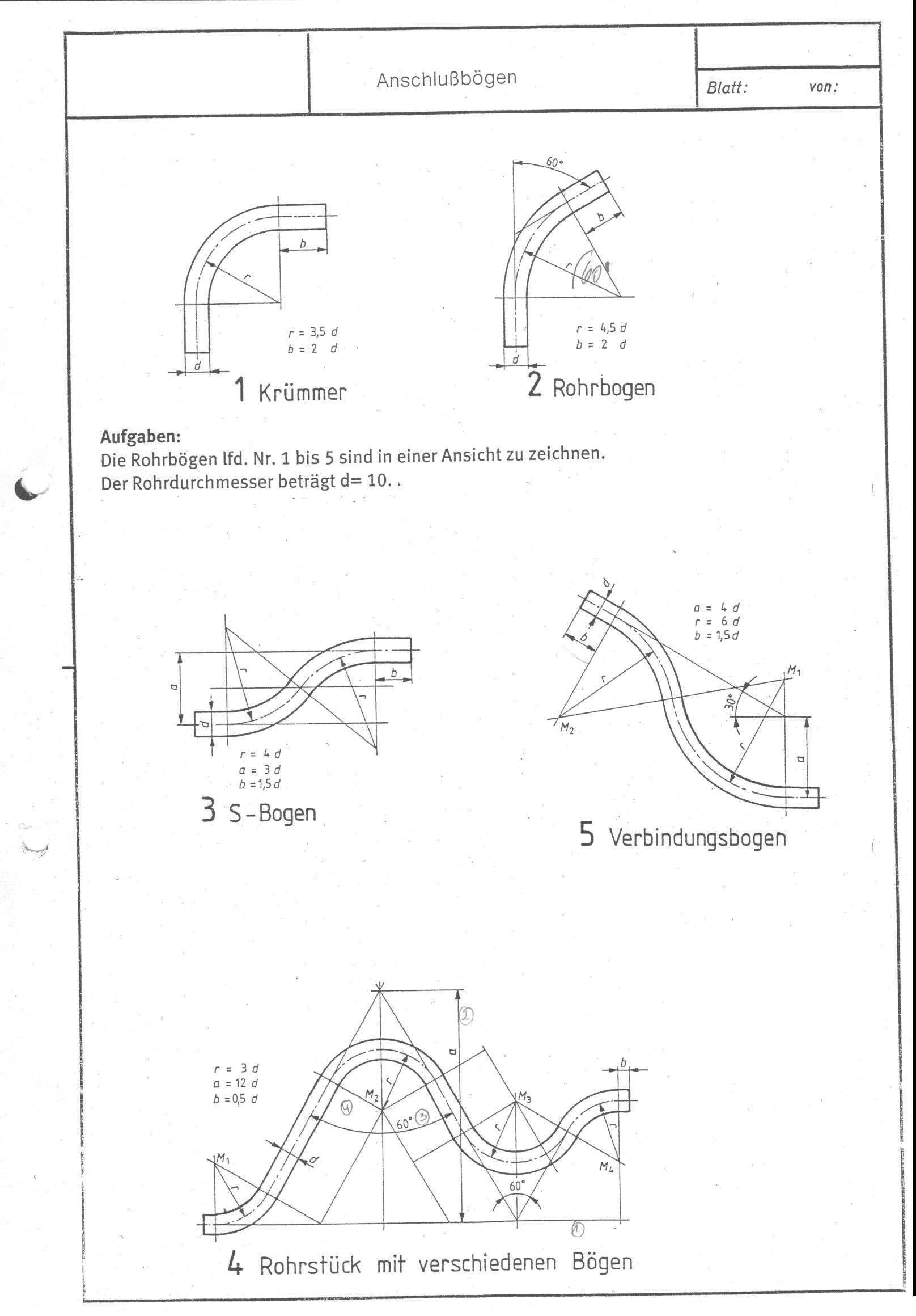

Im Anhang findet Ihr eine Kopie eine Aufgabe, die ich zu heute aufbekommen habe. Zu solchen Aufgabenstellungen müsste dieses Buch bzw. Programm Hilfestellung leisten können.

habe mir Dein 'Anbei' angesehen. Ich würde es mit AutoCad machen.
Habe mir AutoCad auch selber beigebracht. Mir hat dabei die 'F1' Taste sehr geholfen. Im derzeitig benutzten AutoCad2004 sind auch Beispiele und Grafiken enthalten.
