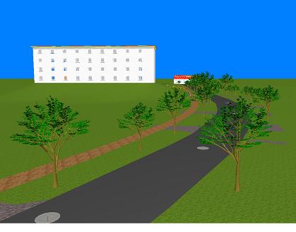

Nein es geht nicht um die Rechnerleistung. Sondern um die Blattgröße. Die geht nur 5x5 m. Außerhalb kann ich nicht zoomen. Das ist alt doof

Was für eine Blattgrösse?
AutoCAD kennt keine Blattgrösse ausserhalb der man nicht zoomen kann...
In AutoCAD ist diesbezüglich wirklich die Rechenpower die einschränkende Größe - aber sicher keine "Papierformate"...

erstellt am: 29. Jan. 2008 11:27    Editieren oder löschen Sie diesen Beitrag!  <-- editieren / zitieren -->   Antwort mit Zitat in Fett Antwort mit kursivem Zitat    Unities abgeben: 1 Unity (wenig hilfreich, aber dennoch)2 Unities3 Unities4 Unities5 Unities6 Unities7 Unities8 Unities9 Unities10 Unities
Sorry,
ich meine bei dem Programm in dem wir uns gerade probieren.
ArCon (siehe Anhang)
Als Fazit werde ich mir mal für Civil 3D ein Angebot machen lassen. Kann man sich irgendwo ne Demo laden??
