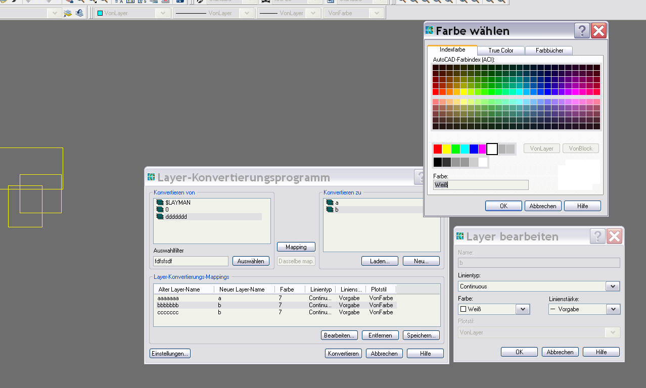

ich übe gerade in der Layer Konventierung und finde einfach keine Lösung für die genaue Konvertierung, damit meine ich auch den Farbton, der von 1 bis 9 ist ja nicht schwer per „Hand“ einzugeben aber was ist mit den vielen anderen Farben?
Muss ich die Nummern  komplett per „Hand“ eingeben?
Der Befehl Layer bearbeiten, Farbe wählen funktioniert ja aber das VonLayer ist bei mir nicht aktiv.
Ich wäre für eine konkrete Antwort echt dankbar, anbei ein kleine jpg

schau mal in deine Einstellungen - da ist schon voreingestellt, dass bei den Farben alles auf "VonLayer" eingestellt werden soll. (Ausser du nimmst den Haken raus....)
Grüsse
Thomas
