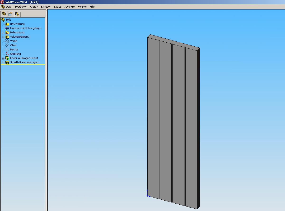

ist jemanden ein 3D Programm bekannt in dem man Holzbohlenwände definieren kann? Diese sollen auch bei einer 3D Ansicht so erkennbar sein.
Irgendwelche Lösungsideen?

Meinst Du sowas?

Nuja, jetzt noch horizontal halt. Wobei bei dem Jpg echtes Holzfeeling noch nich aufkommt, Sieht eher nach Metallprofilen aus.
Kann man in SW da jetzt noch ne Textur drauflegen?

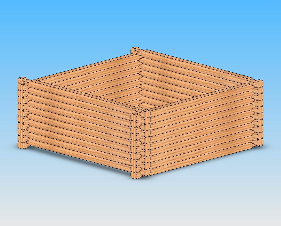

Hier feste klicken
So in etwa soll das Ergebniss aussehen bei einer 3D Innenansicht bzw. Rundgang im 3D Modell.

Hallo Stefan,
klar kann SWX da noch Texturen drauf legen. Selbstverständlich ist das Ergebiss auch hardwareabhängig. Das Bild im Anhang hab ich zB mal fix auf meiner HeimBüchse erstellt. Mit features wie Realview zB sieht das ganze auch schon schöner/professioneller aus.
Und wer ganz hohe Ansprüche hat, der kann so etwas auch noch in Photoworks oder dergleichen bearbeiten. Denn siehts auch aus wie auf deinem ersten Link.
Aber ehrlicherweise muß man sagen, das ist keine Hexerei und solche Aufgaben werden von wohl so ziemlich allen CAD's problemlos erstellt.
