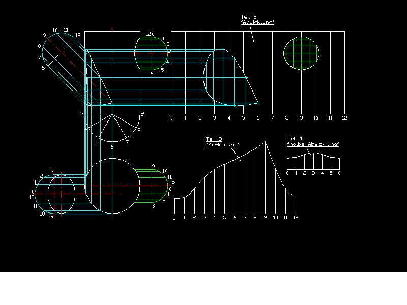

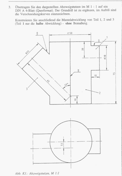

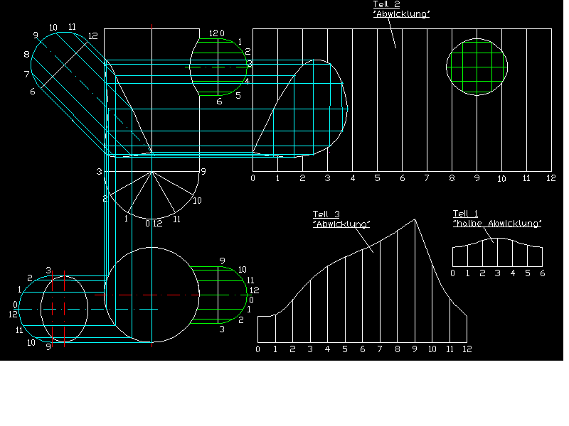

habe ein Problem mit einer Aufgabe für die Schule.
Habe zwei Zeichnungen gemacht bin mir aber nicht sicher welche davon stimmt(wenn überhaupt eine stimmt).
Bin mir bei der Aufgabe nicht sicher wegen der Schweißnaht am großen Zylinder, wo dieser zusammengefügt wird, ob diese auf der Rück oder auf der Vorderseite ist. Jenachdem wo sich diese befindet, ändert sich ja die Abwicklung des großen Zylinders(oder Irre ich mich jetzt).
Wäre sehr nett wenn Ihr mal über die Zeichnungen schauen könntet, und mir sagt was ich falsch und was ich richtig gemacht habe.
Hänge die Aufgabe und meine 2 Zeichnungen hinten dran.
Danke und Gruss
Raffnix2
