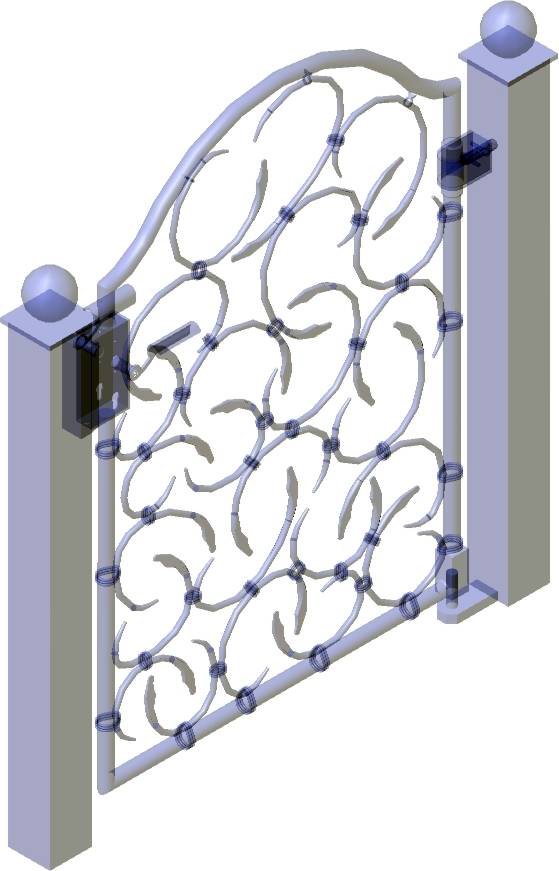

suche für eine Schlosser ein 3D CAD Programme. Während meines Praktikum als Technischer Zeichner, habe ich versucht ein Türgriff mit Hilfe von AutoCAD Mechanical Desktop 5 Power Pack Deu zu konstruieren. Leider war der Griff so stark technisch verformt, dass ich ihm nicht in Original in CAD-System übertragen könnte. Gib es ein CAD – Programm in denen Schmiedereiarbeiten in 3D nachvollziehbar sind?

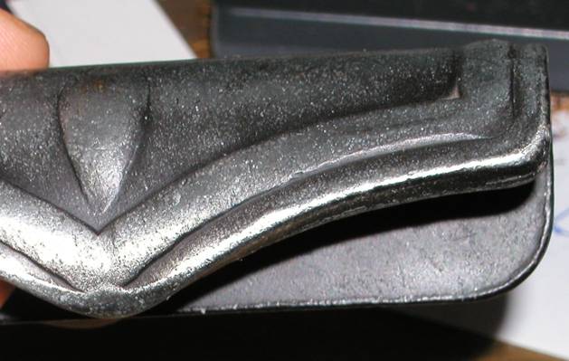

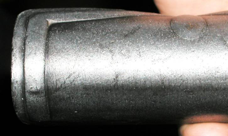

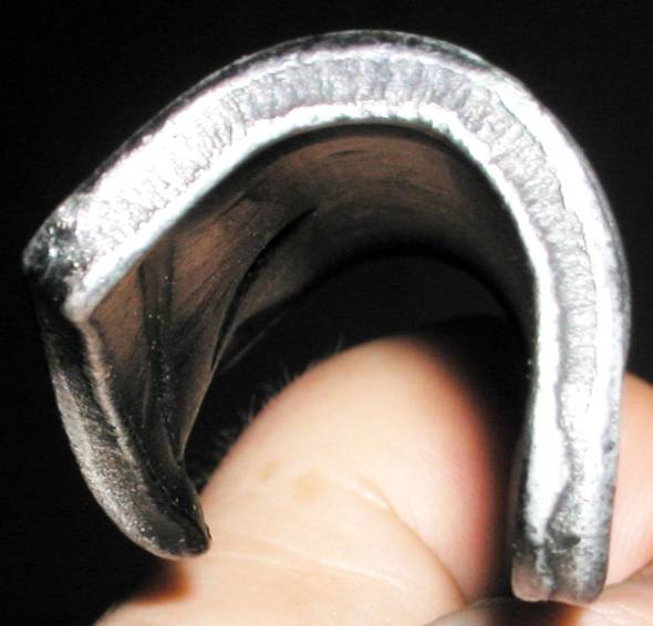

erstmal Danke für das Interesse von Euch.
Ich hab doch noch ein paar Bilder vom Objekt, aus dem
Sicherheitsdateien von meinem emaligen Chef extrahiert.
Sorry, in nachhinein habe ich den Grif etwas falsch beschrieben.
Schau euch mal die Bilder an. Bin sehr gespannt auf Eure Meinung.

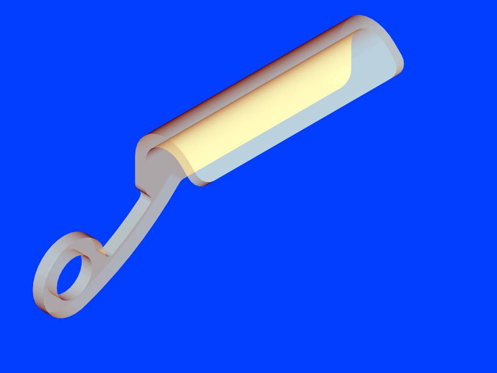

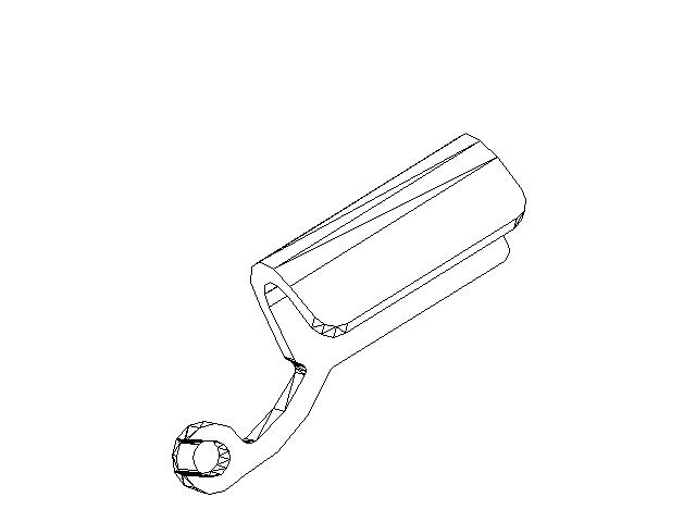

Hier - wie versprochen - ein erster Versuch in AutoCAD. Die Dekorationen und weitere Abrundungen sind sicher noch möglich.
Bei Bedarf melde Dich mal.

Hallo foxi12,
Wenn der Griff nicht die ausgeformte geschmiedete Spitze wie im Bild "Schmiedeteil" haben muss, so ist das Ganze im normalen AutoCAD aus drei Teilkörpern relativ leicht zu bewerkstelligen:
1. ebenes Hebelteil
2. Subtraktionsquader am Loch (danach Verrundung mit ABRUNDEN)
3. prismatisches Teil, konstruiert aus dem Profil und EXTRUSION (danach AUSRICHTEN am ebenen Hebelteil und VEREINIGEN)
Bei Bedarf gebe ich gern auch eine ausführliche Konstruktionsbeschreibung.
Etwas trickreicher ist jedoch die ausgeformte Spitze...
