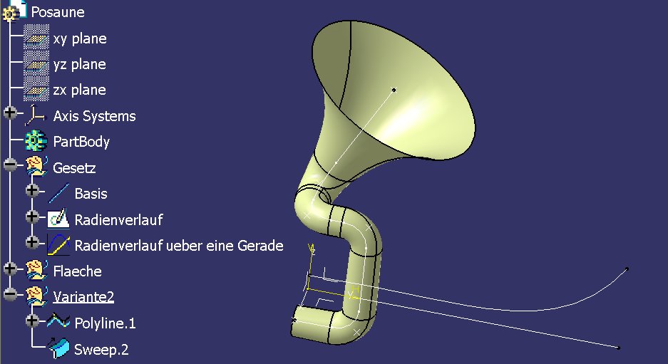

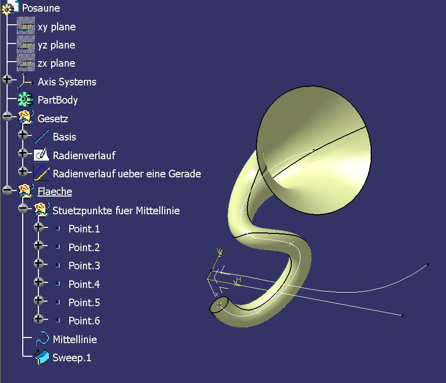

Ich habe es mal mit CATIA gemacht:
Die Mittellinie liegt im Raum,
der Durchmesser wird ueber ein Gesetz gesteuert, welches ich in einer Skizze definiert habe. Die Skizze kann geaendert werden, die Punkte sind bemasst, Wertaenderung hat sofort Aenderung der Kurve und der Flaeche zur Folge.
Die zweite Variante beruecksichtigt die Massgabe der Punkte mit definierten Radienwerten fuer die Mittellinie...
Catrin

erstellt am: 19. Mrz. 2005 13:23    Editieren oder löschen Sie diesen Beitrag!  <-- editieren / zitieren -->   Antwort mit Zitat in Fett Antwort mit kursivem Zitat    Unities abgeben: 1 Unity (wenig hilfreich, aber dennoch)2 Unities3 Unities4 Unities5 Unities6 Unities7 Unities8 Unities9 Unities10 Unities
also CoCreate hab ich auch mal kurz probiert.Das fand ich alles bischen zu Umständlich, kann aber auch kaum vergleichen.
Wenn ich die Bilder von `gle` richtig verstehe brauche ich "Konisches Rohr nach Spline" oder auch "eine Extrusion eines Rohres entlang einer Leitkurve mit verschiedenen Enddurchmessern" (H.Semrau) .
Wobei, wenn ich einen definierten Korbbogen als Biegung brauche wären die Koordinaten wahrscheinlich besser.
Die sachen von Catrin gefällt mir acuh sehr gut. Nur wenn ich überscheidungen von zwei Rohrern habe wie einfach kann ich dann das eine verschieben?
Nochmal zu meinen Anwendungs Plänen. Ich brauche das Progrann eigendlich nur un zu zeichen, damit ich was Visuelles habe und Baumaße abnehmen kann.
Später evtl. vieleicht auch um dann einzelteile "rauszuschneiden" und vavon Daten für CAD fräsen zu bekommen. Aber das ist eindlich zweitrangig.
