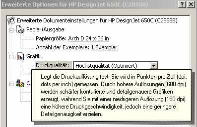

Original erstellt von Cadzia:
....der 650C plottet bekanntlich nur mit 150dpi ....
Da muß ich jetzt aber wiedersprechen!
Der 650C druckt auch mit 600 dpi. (siehe Bild)

Original erstellt von D.Loistl:
habe ich nun Tomaten auf en Augen, aber die Einstellungsmöglichkeit gibts bei mir nicht?!
Hab den (laut HP aktuellsten) 4.65 Treiber für den DesignJet 650C(C2859B). Na, da werde ich noch etwas recherchieren müssen......
-edit-
ups,  mit der Auflösung hate ich mich tatsächlich vertan; der 650C druckt 300dpi (256 Farben).
