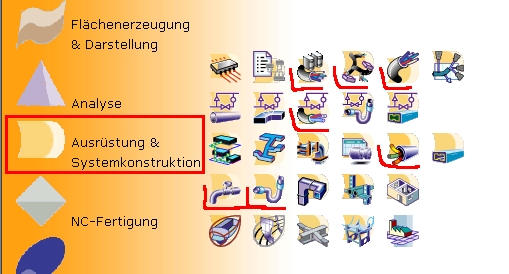

Hallo jojo,
unter CATIA gibt es dafuer mehrere Moeglichkeiten.
Je nachdem, ob Du elektrische Leitungen oder Rohrleitungen verlegen willst, gibt es
* Tubing und Piping fuer Rohre etc.
* Electrical Harness, -wireframe,  ... fuer elektrische Leitungen
Auf dem Bild habe ich Dir mal einen die Tools markiert, die fuer die Leitungsverlegung geeignet sind, Du muesstest noch genauer definieren, was fuer leitungen wirklich verlegt werden sollen, dann kannst Du die richtigen Produkte auch bekommen.
