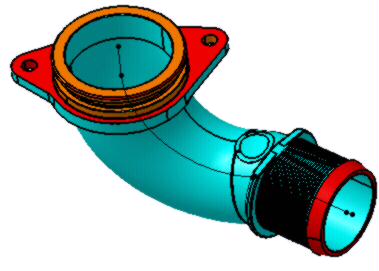

mir ist ein interessanter Auftrag ins Haus geflattert, wo ich aber nicht soviel Ahnung hätte, daher würde ich gerne die Konstruktion mit Euch durchsprechen.
Man sollte eine Messvorrichtung Konstruieren um eine Rohrstütze (s. Bild im Anhang), nach der Bearbeiutng automatisch zu vermessen. Die messrelevanten Flächen sind rot gekennzeichnet.
Ich stelle mir folgendes vor:
Der Werker liegt das Stück in eine Vorrichtung ein, das Teil wird pneumatisch befestigt, dann werden auf eine zweite Vorrichtung die digitalen Uhren angefahren und wird zuerst der untere Bereich der Stütze vermessen (nicht so wichtig). Dann will ich die Vorrichtung mit der Stütze um 360° langsam drehen, um den oberen Bereich zu vermessen und zwar alle Flächen in 6 Punkten je 30° um Ovalität auszuschließen, bei den Planeren Flächen reicht es 3 mal, um die parallität zu prüfen.
Dann wir die Vorrichtung wieder zurück gedreht, in zwischen Zeit mach ein Programm eine Auswertung; Teil OK oder nicht.
Hat jemand schon so was oder ähnliches konstruiert, bitte meldet Euch
