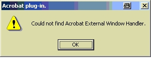

Hallo Gemeinde.
Ich weiß jetzt nicht so genau wo diese Frage eigentlich hingehört.
Zu Win2000 oder zu Adobe Acrobat???
Wie dem auch sei, ich habe folgendes Problem:
Wenn ich unter W2KWindows 2000 im IE (6.0.2800.1106) eine PDF-Datei anklicke geht ein neues IE Fenster auf, und der Startbildschirm vom Adobe Acrobat Pro (6,0,18,05,04) erscheint. Soweit so gut. Aber dann warte ich ca. 2Min. bis die angehängte Meldung erscheint.
Anzeigen tut er aber nix.
Habe schon folgendes versucht:
- Acrobat vorher separat starten.
- Im IE einstellen, daß PDF-Dateien nicht im IE-Fenster sonder extra im eigenen Acrobat-Fenster angezeigt werden sollen.
- Acrobat update
- IE update
Hilft alles nix.
Wenn ich PDF-Dateien im Explorer doppelklicke geht alles prima.
Da weiß auch unsere EDV nicht weiter.
Kennt jemand das Problem, und kann mir weiterhelfen?

Hallo Dieter,
habe mit Acrobat auch schon so manches, merkwürdiges durchgemacht.
Was in deiner Aktionsliste noch fehlt ist:
- Acrobat deinstallieren
- händisch alle Einträge aus der Registry löschen
- neu installieren
Habe übrigens exakt gleiche IE Version, Win2K, Acrobat und alles ist ok...

Hallo Dieter,
schau dir mal diesen Bericht an (das müsste eigentlich schon die Lösung sein) und diesen Google-Link.

AAAAllsoooo......
Ich hab jetzt mal einiges gelesen (Danke übrigens) und ausprobiert.
'....Another solution I found applies if you previously had another version of Adobe Acrobat installed. There is a file named EWH32.APIProgrammier- und Anwendungsschnittstelle (Application Programming Interface) that is associated with the External Window Handler. If you do a search for this file on your computer you will find an instance associated with Adobe Acrobat 5.0 for example, and one or more associated with previous versions. I simply deleted the earlier instances of the file, leaving me with only the one for Adobe Acrobat 5.0. This solved the problem for me.....'
War wohl nix. Hat nix gebracht.
Akrobat deinstallieren und neu installieren wollte ich nicht, weil an diesem Rechner die automatische 'ver-PDF-ung'  eingerichtet ist, und ich das Dingens nicht nochmal einrichten wollte.
Also habe ich den Reader5.0 deinstalliert, und den Reader 6.0 draufgebügelt.
War auch nix. Jetzt hab ich bei PDF's im IE nur noch ein Icon gesehen.
Also auch den wieder deinstalliert, und wieder den Reader 5.0 !!! drauf.
Der hat dann beim ersten Start gemeint, er hätte ein Problem erkannt, daß ich momentan im IE keine PDF's anzeigen kann. Und ob er den Fehler beheben soll. (Das hat er aber schon mal gefragt) Natürlich wieder ja gesagt, und
...........taataataataaaaaaaa!!!!
es geht wieder.
