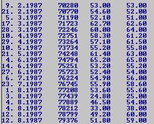

Hallo Stefan.
Ich habe die Daten mal mit dem alten DOS Programm aufgelistet, mit dem diese Daten erfasst wurden. Leider kann man daraus nicht mit Cut + Paste in Win-Programme übernehmen.
Das angehängte Bild stellt den Anfang der Daten dar.
Im Prinzip könnte ich die Daten ja anzeigen und abtippen, aber da das doch mehrere verschiedene Dateien sind, währe ich da wohl einige Wochen beschäftigt.

erstellt am: 02. Mrz. 2004 12:06    Editieren oder löschen Sie diesen Beitrag!  <-- editieren / zitieren -->   Antwort mit Zitat in Fett Antwort mit kursivem Zitat    Unities abgeben: 1 Unity (wenig hilfreich, aber dennoch)2 Unities3 Unities4 Unities5 Unities6 Unities7 Unities8 Unities9 Unities10 Unities Nur für D.Loistl 10 Unities + Antwort hilfreich
Hallo Dieter,
hab schon mal einen Teil entschlüsseln können, aber das scheint mir nicht konsistent zu sein. Kannst du noch mehr Screenshots von den Daten mit den passenden TXT Dateien dazu machen? Falls du sogar das DOS Programm verschicken kannst schick mir mal 'ne PM, dann geb ich dir meine Mailadresse für die Mittagspause

erstellt am: 02. Mrz. 2004 13:22    Editieren oder löschen Sie diesen Beitrag!  <-- editieren / zitieren -->   Antwort mit Zitat in Fett Antwort mit kursivem Zitat    Unities abgeben: 1 Unity (wenig hilfreich, aber dennoch)2 Unities3 Unities4 Unities5 Unities6 Unities7 Unities8 Unities9 Unities10 Unities
Hallo Stefan:
Klasse
Der Tipp mit dem Kommand-Fenster und dem rechtsklick auf dem markierten Text ist Gold wert.
Da muß man erst mal drauf kommen.
Danke, so komme ich auf jeden Fall weiter!
