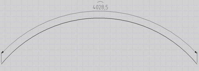

Wie kann man einen Bogen bemaßen, so dass die Basislinie die selbe Krümmung hat wie der Bogen und der Maßtext die Bogenlänge anzeigt?
Geht das überhaupt?

Wenn Du sowas meinst:
mit Unigraphics z.B. - aber ich denke, nur für das Setzen einer Bogenlänge ist das etwas teuer  .

Danke für die Antwort Ole. Wie es scheint muß man sich ein teures Zusatzprogramm anschaffen. Für mich nicht lohnenswert.

Programm: AutoCad2002 Basic
Format:?
Der Bogen wurde von mir mit dieser Version gezeichnet. 1/4 Kreis.
Die Frage bezog sich nicht nur auf diesen Bogen. Allgemein gefragt: Kann man andere gebogene Formen (Polilinie, Spline...) derart bemaßen.

Aha, AutoCAD.
http://ww3.cad.de/foren/ubb/Forum54/HTML/006223.shtml
hier ist ein Link zu einem Makro gepostet, auch einige
Lispprogramme sind in diesem Forum zu finden, einfach
mal die Suchfunktion nutzen - oder eben dieses Makro ...
Bogen=Ja
Poly=JA
Spline=ganz sicher nicht !
