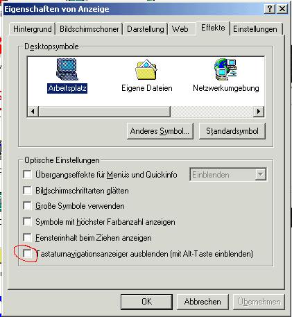

neuerdings kann ich die Roll-up menüs schön mit der Tastatur aufrufen (z.B. Alt+D = Menü Datei, etc....) - nur leider funktionieren nun die eigentlichen Tastaurbefehle in den Anwendungsprogrammen nicht mehr (z.B. die Alt-Taste beim Kopierstempel in Photoshop.....)
Weiss jemand, wo man das wieder umstellen kann?

Entweder ist deine ALT-Taste kaputt oder es könnte diese Einstellung unter Windows sein.

danke - das ist die Einstellung, nach der ich gesucht habe.
Nur leider brachte es keinen Erfolg.
Die Tastatur habe getauscht- die ist in Ordnung; liegt wohl am System.
Inzwischen scheinen auch immer mehr Tasten eine Eigenleben zu entwickeln, so dass ständig andere Zeichen geschrieben werden. i=5 oder m=o, etc... (Sitze derzeit an einem anderen Rechner...).
Wollte darauf hin XP reparieren, nur kann ich ja jetzt nochnicht mal mehr die Reg-Nr eingeben.
Jetzt bleibt vermutlich nur noch format c: ....  oder?
Bin für jedem Hinweis dankbar.

ich habe die starke GEfühl, dass die Tastatur kA was das für eine genau ist ... Laptop-ähnich sein muss, denn wenn M=0 dann dürfte auch U=4, I=5 (wie bereits gesagt), O=6, P=-, L=3, Ö=+. J=1, usw ...
schau mal bitte ob es so ist, wenn ja dann ist es eine "fehlerhafte" NUM-Lock Einstellung am Keyboard. Such mal die Kombinatio für "Fn" Funktionstaste und NUM-Taste, beide dürften glieche Farbe haben. Ist es nicht dass Keyboard selber dürfte leider wahrscheinlich etas am Compi am Ar*** sein.

Bingo!! ist ne Mini-Tastatur, fast eine Art Notebooktastatur.
Bin gerade nicht zuHause, daher kann ich das erst heute abend testen.
Schonmal 1000 Dank für Deinen Hinweis!!!!!

Tastatur war tatsächlich auf NUM-Lock gestellt und funzt jetzt wider - freu -
Nur das mit der Alt-Taste in Photoshop bleibt nachwievor ein Rätsel.
