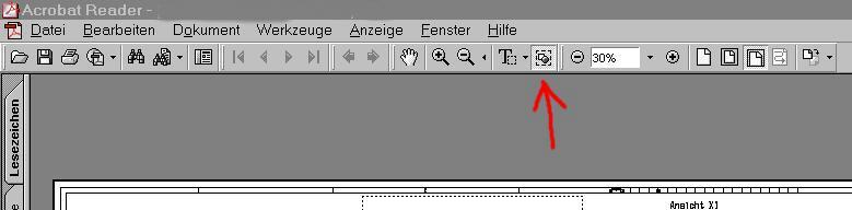

Hallo Leute,
ich habe ein PDF Dokument einer A0 Zeichnung.
Gibt es die Möglichkeit einen Ausschnitt im Acrobat-Reader zu zoomen und diesen auf einen A4 Laser zu drucken?
Habe nichts gefunden und weiß auch nicht wirklich wo ich suchen soll.
Vielleicht hat von euch einer eine Idee?
Danke Dirk

Hallo Dirk,
es gibt in der Menüleiste (s. Anhang) ein Grafikauswahl-Werkzeug.
Mit diesem kannst du dann einen Bereich markieren. Wenn du dann auf drucken gehst, wird nur dieser Bereich ausgedruckt.
