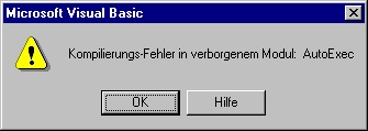

Hallo.
Ich brauche jetzt mal die MS Office Spezialisten unter Euch.
Ich habe einen NT4 Rechner mit SP6a und Office 2000.
Nachdem ich ein altes Programm ordnungsgemäß deinstalliert habe, habe ich verschiedene Fehler im Word und Excell.
Habe hier schon gesucht, aber nix gefunden.
Nun Zum Problem:
Fehler 1: Excell
siehe Bild 1
Tritt auf nachdem man Excell gestartet hat, bevor das neue Doc geöffnet wird.

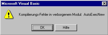

Fehler  2: Excell
siehe Bild 2
Tritt auf, wenn man Excell beenden will.

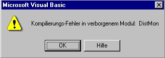

Fehler 3: Word
siehe Bild 3
Tritt auf nachdem man Word gestartet hat und wenn man Word beenden will.
Ich habe Das SP6a von NT schon neu aufgespielt, und die Office Installation von CD neu upgedated.
Leider kommt der Mist immernoch.
Wer weiß Rat.

Hallo Dieter,
ich vermute bei dir Probleme mit Adobe PDFMaker oder deinem Norton Antivirus
Nein, ich kenn dein System nicht, aber es liegt nahe:
Ich hoffe, damit sind dann direkt alle drei Probleme gelöst, ich vermute bei Word genau dasselbe, hat sich wahrscheinlich in die Normal.dot eingetragen

Hallo Stefan.
Es sind doch immer wieder die gleichen Profis auf die man hier stößt.
Du scheinst damit Recht zu haben, denn ich habe auf diesem Rechner den Adobe Acrobat deinstalliert.
Nur zu blöd, daß diese Deinstallationsprogramme immer irgendwelche Müllreste rumliegen lassen:
Der Rechner steht nur nicht mehr bei mir, daher kann ich es jetzt nicht gleich testen. Melde mich aber wieder. ob es funktioniert hat.
