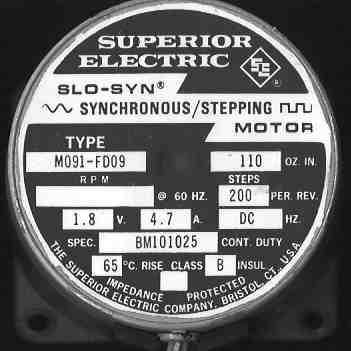

Ich habe hier ein paar Schrittmotoren (Bild mit allen technischen Daten, die ich habe, angehängt). Weiß aber nicht was die können.
Ich möchte die in eine Fräsmaschine mit Kugelumlaufspindeln einbauen und mit einer Schrittmotorkarte für 3 Achs Steuerung ansteuern.
Kann mir jemand sagen ob ich dafür die Conrad SMC-1500 verwenden kann, oder mir eine andere kostengünstige Karte nenne?
Wäre euch echt dankbar für eure Hilfe.

So rein elektrotechnisch sehe ich da Probleme. Irgendwie haben die Dinger 1.8 Volt und ziehen da 4.7 Ampere. Das läßt auf einen sehr kleinen Spulenwiderstand schließen.
Normale Schrittmotorkarten gehen von zulässigen Spannungen von 12 oder 24 V aus, da ist ein größerer Spulenwiderstand nötig. Wenn dur diese Motoren an einer solchen Karte anschließt, kansst Du (für eine kurze Zeit) die Heizung damit ersetzen... riecht halt komisch.
Schrittmotoren würde ich sowieso nicht in eine Fräsmaschine einbauen, die können wegen ihrer hohen Schritt zu Schritt Beschleunigungen die Kugelspindeln beschädigen, verlieren je nach Lastfall Schritte, machen Lärm usw...

Hey danke, dass mal jemand antwortet hätte ich fast nicht erwartet.
Übrigens kennst du vielleicht eine Schrittmotorkarte die möglichst günstig ist aber 5A leisten kann?
