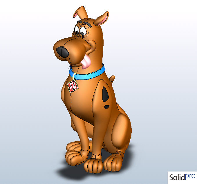

SolidWorks bietet leistungsfähige Flächenfunktionalität. Das angehängte Modell wurde mit SWxFlächen modelliert.
Auf der SolidWorksHomepage gibts auch Links zu Designern die SWXSolidWorks einsetzen.
Der Parasolid gehört EDS, also dem Konzern dem auch UG gehört.
Da beide Parasolid nutzen verstehen sich die 2 gut.
solide workgrüsse

UG ist im Bereich geglätteter (krümmungsstetiger) Oberflächen, die u.a. im Automobilbau eingesetzt werden (Karosserien), sicher derzeit besser als SWX. Ob diese speziellen Flächen bei Euch benötigt werden, mußt Du wissen.
Weitere Beispiele (auch Hunde, inkl. Animationen) für u.a. Freiformflächenfunktionalitäten findest Du auf folgenden Anwenderseiten:

Der Link, den Johannes gebracht hat ... der Scooby ist kein Demoteil oder so etwas, auch nix importiertes, sondern 100% SolidWorks. Mike Wilson ist Anwender von SolidWorks und wie man hier sieht, können SolidWorks-Anwender tatsächlich bei ihrer Arbeit noch Spass haben. Ich finde es toll, dass es Anwender gibt, die sich dann in ihrer Freizeit noch hinsetzen und solche Modelle basteln, einfach weil es Spass macht. Was ist eigentlich gegen Spielen und Spass an und bei der Arbeit einzuwenden?
