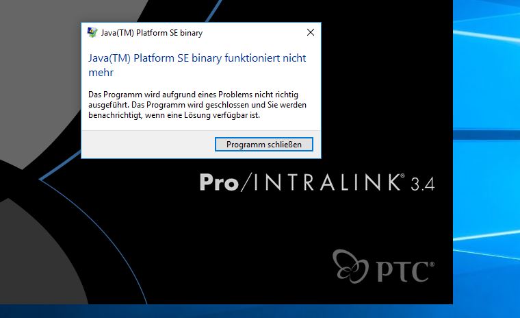

Hallo Forum,
hat jemand Intralink 3.4 M070 auf Windows 10 64bit am laufen?
Installation des Client geht, aber beim Starten kommt die Meldung im Anhang.
Gibt es da eine Abhilfe oder kann ich das vergessen?
Intralink 3.4 M070 auf Windows 7 64bit läuft übrigens problemlos.

Ich habe grad ein Micrsoft Surface 3 mit Windows 10 Enterprise 64-Bit am Laufen ...
Pro/I 3.4 M070 flutscht problemlos!
[EDIT]
Ich habe JRE 8 Update 77 64-Bit installiert. Ob es daran liegt, dass es bei mir läuft und bei dir nicht weiß ich nicht.
Ein Versuch wäre es wert, oder?!
