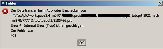

wir haben zunehmend Probleme beim Einchecken, kennt von Euch jemand das Problem?
Pro/INTRALINK 3.4 M070 in Verbindung mit Pro/ENGINEER WF4 M150/180
Das Problem besteht darin, dass es keine Routine / Regel gibt, WANN bei WAS der Fehler kommt, er kommt sporadisch immer wieder. Mal kann es sein, dass ein PART nicht eincheckbar ist, wählt man 5 Stück klappt es evtl., alles ebenfalls unabhängig von Uhrzeit.
CAD-Anwenderrechner haben in der Regel Win XP SP3 installiert, Leitungen wurden ebenfalls geprüft, Bandbreite ist da.
Uns kommt es so vor, als hängt es von der Datenmenge ab, je mehr User / Daten desto häufiger der Fehler.

Was heißt bei dir "zunehmend"?
Erst kürzlich auf Pro/I 3.4 M070 umgestellt und seit dem das Problem?
Auf den ersten Blick kommt mir die Meldung bekannt vor - hatten glaub ich manche User, die auf das entsprechende Depot keine Schreibrechte hatten. Könnte das die Ursache sein?
[EDIT]
Zudem würde ich mir das .proi.log.# anschauen, dort stehen meistens noch etwas mehr Informationen drinnen als im Fehler-Dialog.

Der TPI 131181 passt auch ein wenig auf deine Beschreibung. Dort ist als Ursache ein volles Speichermedium auf dem Pro/I-Server beschrieben.

Auch der TPI 33390 könnte die Lösung für dein Problem sein. Hier werden 3 mögliche Ursachen beschrieben:
  • Der angegebene Filevault existiert auf dem Pro/I-Server nicht
  • Die Filevault-Berechtigungen sind falsch eingestellt
  • Der Filevault wurde erzeugt, aber keinem Storage-Cluster hinzugefügt

Nein, die Umstellung von WF2 auf WF4 mit I3.4 M070 war Ende 2010!
Nachdem wir einen Plattenschaden (RAID) hatten, wurde diese getauscht ... ein weiterer Techniker hatte bei einer Server-Wartung den Luftströmungskanal vergessen einzubaun, so dass uns die OnBoard Netzwerkkarte abrauchte (bei 135 ProE Usern unlustig). Bis diese Karte aber langsam abnippelte, vermuttete man zunächst erst etwas an der Datenbank durch den Plattenschaden, so dass hier auch gleich die Tabellen erweitert wurden, die gut gefüllt waren. Zudem haben wir eine automatische Tabellenerweiterung nun in der Oracle-DB eingestellt.
Eine Zeit lang schien es nun zu klappen, nun sind wir wieder am selben Punkt, was es sein könnte.
Ich möchte aber NOCHMALS wiederholen, dass das Auschecken null Probleme macht, nur das Einchecken hin und wieder!
Gerade haben wir die Standorte mal getestet, machen wir es direkt am Zentral-Standort, klappt es ohne Probleme, beim anderen Standort kann es sein dass es klappt, aber zu 75% kommt der Fehler.
