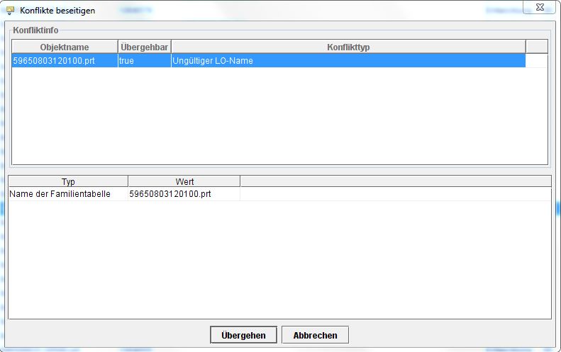

In der .proi.log steht leider nichts drinn. Ich hab mal von der Fehlermeldung ein Bild angehängt.
Hab mir auch noch einmal die Familientabelle angesehen, kann da aber auch nichts feststellen.
