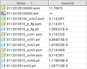

Hallo Intralink Gemeinde,
ich hab ein kleines Problem bei der Übertragung der Einzelteilgewichte nach SAP.
Bei geringen Gewichten wechselt Intralink in die exponentiale Dargestellung. (siehe Bild)
Mit dieser Werteangabe kann SAP nicht arbeiten.
Die PTC Antwort im Call 7634597 lautet ...
Bezüglich Calls 7634597, möchte ich Sie informieren dass es sich um eine wok to spec handelt.
Die zahlen werden ab einem bestimmten wert als exponential dargestellt und es ist nicht möglich das zu verhindern.
Ich möchte Sie auch darauf hinweisen dass keine SPR mehr für Pro/INTRALINK 3.x geöffnet werden können.
Ich möchte Sie auch informieren dass SAP Software bei PTC nicht unterschtüzt ist.
Bitte teilen Sie mir mit ob diesen Call geschlossen werden kann.
Muss ich das so hinnehmem oder hat noch jemand einen Tip für mich.
Danke im voraus.
Roland

Wie werden die Daten an SAP übergeben?
Wird das von einem Programm gemacht? Dann könnte dieses ja vor Übergabe das Format umwandeln.
MfG, DonChunior

Moin Don
Die Daten werden von der besten Toolkit App. aller Zeiten (ISAPconnect / DENC) übertragen.
Ich glaube nicht, dass ich Stefan B. noch einmal überreden kann ISAP umzuprogrammieren.
Aber ich frag mal nach.
