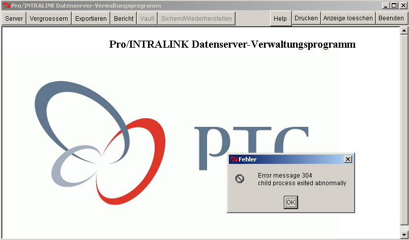

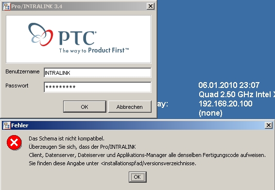

Nachdem ich den dump in meine neue M062-Installation erfolgreich importiert hatte, wollte ich mich nun am Client anmelden.
Dabei bekam ich die Fehlermeldung im Anhang.
Gut, ich habe die Wochenversionen überprüft: Datenserver, Fileserver, Client... alles M062.
Versuche ich mich über den DSMU als INTRALINK-Admin anzumelden kommt der Fehler im zweiten Bild.
Hat jemand schon mal eine solche Erfahrung gemacht?

Ok, ok!
In meinen Aufzeichnungen fehlte der entscheidende Punkt:
NACH dem dump-Impport, Patches installieren!!
Ohh, man - hoffentlich war das mein letzter Einsatz in I-Link3
