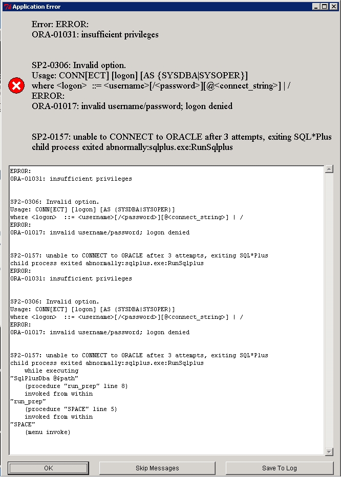

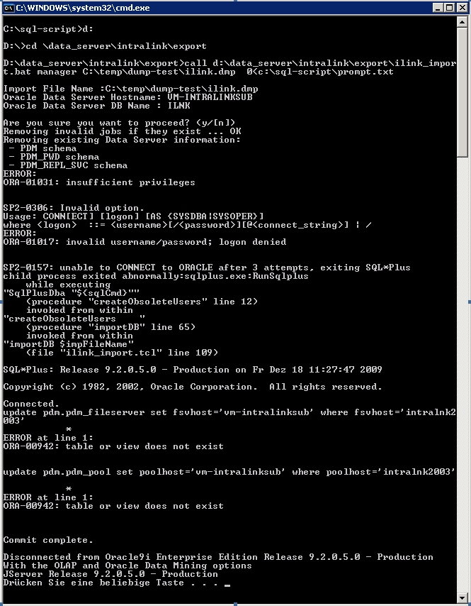

Neulich (siehe mein letzter Fred) hatte ich ein Hardware-Problem mit unserem Ausfallserver. Mir ist dann aber eingefallen, dass ich den mal virtualisiert hatte - unter VMware. Mittlerweile sind wir auf Citrix-Xen umgestiegen. Ich dachte mir, dass ich die DB vielleicht aus der VM retten könnte. Also:
VM nach XEN konvertiert, in XEN importiert - läuft!
Nach einigen Problemen konnte ich dann die Datenbank starten und mit der aus dem Produktionsserver abgleichen. Lange Zeitlief der Oracle-Agent nicht, aber das tut jetzt. Übrig bleibt folgendes Problem, was sich beim dumpfile-Import und bei der erstellung von Berichten im DSMU zeigt:
Das Passwort für den sysdba scheint falsch zu sein (siehe Bilder). Meine Frage an euch:
Krieg ich das PW irgendwie am Produktionsserver raus oder kann es am Ausfallserver ändern? Muss ich einen user sysdba auf dem neuen Ausfallserver anlegen? Seht ihr noch einen anderen Fehler, wenn ihr die Bilder anschaut.
Bin jetzt soweit gekommen, würde das gerne hinkriegen... ;-)
Gruesse, Calvin

Falls das Problem überhaupt noch besteht, hier ein paar generelle Infos ...
- es gibt per default keinen Benutzer "sysdba" auf Oracle (und wird für Intralink auch nicht benötigt), sondern die Rolle "sysdba", die angibt, dass ein User volle Systemberechtigungen hat, z.B. die beiden Benutzer "system" mit default Kennwort "manager" und "sys" mit default Kennwort "change_on_install"
- eine ordentliche Anmeldung via sqlplus könnte z.B. so aussehen: "sqlplus system/manager@ilnk as sysdba", wobei hier der Benutzer "system" mit Kennwort "manager" sich an der Instanz "ilnk" als "sysdba" anmeldet
- falls das Kennwort eines Oracle-Users unbekannt ist und geändert werden soll, so kann ein anderer Benutzer mit entsprechender Berechtigung dieses nach erfolgreicher Anmeldung mit "alter user system identified by manager" erledigen, im Beispiel hier wird das Kennwort von "system" auf "manager" zurückgesetzt
