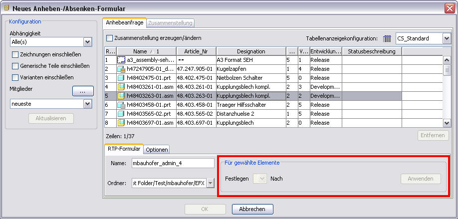

Seit heute fehlt mir im CS beim Anheben oder Absenken die Auswahl in welchen Status (Release, Development, Obsolete) ich übergehen will. Sieh im Pic rot eingerahmt.
Was ist hier los?

Hallo marcbau,
genau den selben Effekt hatte ich mal durch eine beschädigte ilprefs.txt (hierin werden die Tabellenkonfigurationen, vordefinierten Suchen etc. hinterlegt, zufinden in ...\.proi\.data). Zuerst würde ich einen Intralink Neustart versuchen. Bleibt der Effekt weiterhin bestehen einfach mal die ilprefs.txt verschieben und nochmals neu starten. Ich hab mir damals dann von einem Kollegen eine ilprefs.txt "geborgt" und schnell wieder auf meine Bedürfnisse angepasst. Was damals genau passiert ist und ob ich die eigene ilprefs.txt auch hätte wiederherstellen können hatte ich nicht weiter verfolgt.

Danke, es lag an den Tabellenkonfigurationen.
