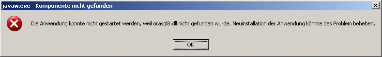

Hallo zusammen!
Beim Starten von Pro/Intralink bekomme ich die auf dem JPG zu sehende Fehlermeldung.
Intralink wird bei uns vom Netz gestartet und kurioserweise tritt der Fehler nur bei genau einer Workstation auf - bei allen anderen läuft's.
Die Datei müsste normalerweise im Verzeichnis Intralinkdirectory\i486_nt\obj\oracle920\bin liegen, aber dort gibt es "nur" eine Datei namens orasql9.dll.
Ich hoffe, ihr könnt mir weiterhelfen, warum es bei allen außer der einen Workstation geht?!

Intralink vom Netz gestartet heißt: Bei Euch liegen _alle_ Dateien des Intralink-Clients auf einem Netzlaufwerk. Dann müßt Ihr systematisch vorgehen und analysieren, wodurch sich funktionierende und nicht funktionierende Workstation unterscheiden.
Wir hatten einen ähnlichen Fall schon einmal auf einer einzelnen Konstruktions-Workstations. Dort hatte die völlig kaputtprogrammierte Deinstallations-Routine irgend eines Katalogprogrammes (von so einer typischen CD eines Anbieters von Normteilen) mehrere DLLs aus dem Windows-system32-Verzeichnis geschreddert. Das heißt: Neuinstallation des Clients half auch nix, vielmehr mußten die DLLs herausgefunden uns ins Betriebssystem zurückkopiert werden.
Etwas ähnliches könnte bei Euch der Fall sein.

Könnte auch sein, dass die Maschine, die nicht richtig funktioniert, eine unterschiedliche Java- oder Oracle-Umgebung benutzt, da sie womöglich mehr Anwendungen installiert hat, von denen sich eine "vordrängt".
In diesem Falle würde ich mal versuchen, die PATH Variable zu untersuchen und anschliessend das Intralink-Start-Skript so anzupassen, dass auf jeden Fall die richtigen Intralink Java- und Oracle-Umgebungen vom Netz benutzt werden.

Wir konnten jetzt den Fehler selbst lokalisieren:
Auf der Workstation wurde einmal Pro/I 3.3 lokal installiert (derzeit arbeiten wir aber mit Pro/I 3.4).
Anschließend wurde, anstatt es zu deinstallieren, einfach nur der Ordner gelöscht. Das hatte zur Folge, dass die PATH-Umgebungsvariable und noch wichtiger, die Registry-Einträge, nicht bereinigt wurden.
Wir haben jetzt Pro/I 3.3 nochmals lokal installiert und deinstalliert und schon lief die 3.4er-Version - das war der ganze Zauber.
