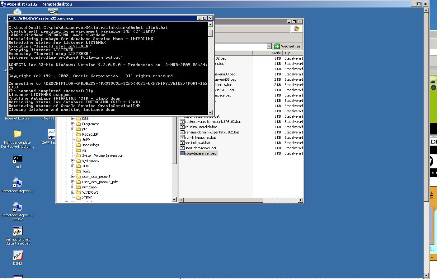

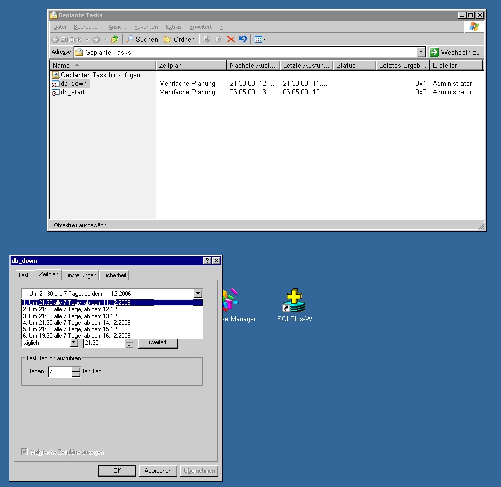

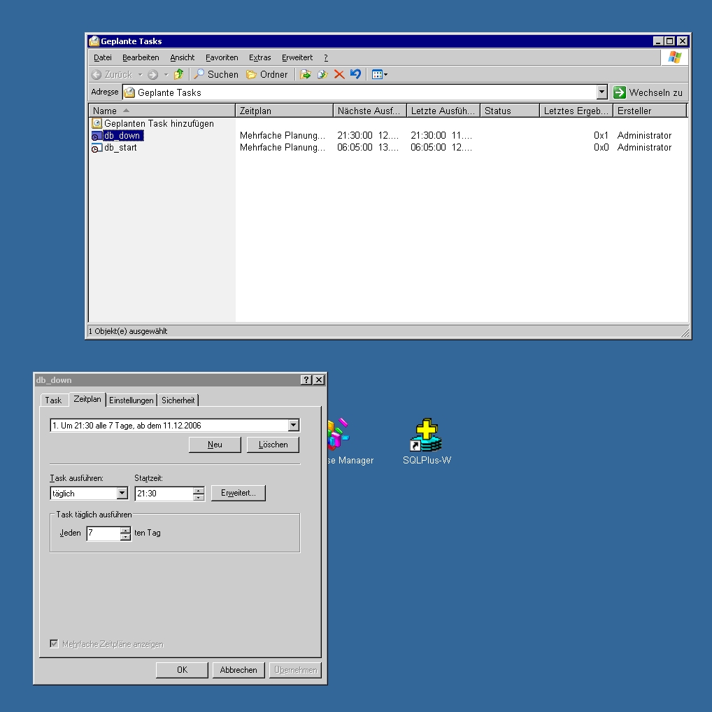

erstellt am: 12. Mrz. 2009 11:02    Editieren oder löschen Sie diesen Beitrag!  <-- editieren / zitieren -->   Antwort mit Zitat in Fett Antwort mit kursivem Zitat    Unities abgeben: 1 Unity (wenig hilfreich, aber dennoch)2 Unities3 Unities4 Unities5 Unities6 Unities7 Unities8 Unities9 Unities10 Unities Nur für Pro_Blem 10 Unities + Antwort hilfreich
Batchdateien.txt
wie wäre es mit gelplanten Task zu arbeiten, wird vor jeder Datensicherung ausgeführt und morgens wird die Datenbank wieder hochgefahren (siehe Bilder).

erstellt am: 12. Mrz. 2009 13:38    Editieren oder löschen Sie diesen Beitrag!  <-- editieren / zitieren -->   Antwort mit Zitat in Fett Antwort mit kursivem Zitat    Unities abgeben: 1 Unity (wenig hilfreich, aber dennoch)2 Unities3 Unities4 Unities5 Unities6 Unities7 Unities8 Unities9 Unities10 Unities
Original erstellt von cadubr:
Richtig. Das ist eine Lösung! Allerdings nicht abhängig von der Sicherungsroutine. D.h. man muss die unterschiedlichen geplanten Tasks synchronisieren, was ich mir gerne ersparen möchte, weil das natürlich eine Fehlerquelle darstellt.
