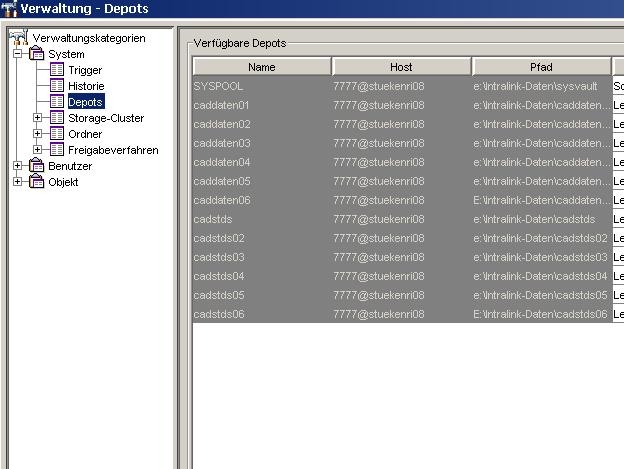

Jetzt fehlt mir nur noch die Info, wie ich herausbekomme ob die SQL-Einträge auch tatsächlich übernommen wuren - kann ich einen entsprechenden Befehl absetzen?
Gruesse, Calvin
JPietsch
Administrator PDMLink
Beiträge: 5611
Registriert: 12.09.2002
Windchill PDMLink 11.1 M020
SimuFact Forming 2022
erstellt am: 19. Mrz. 2009 12:19    Editieren oder löschen Sie diesen Beitrag!  <-- editieren / zitieren -->   Antwort mit Zitat in Fett Antwort mit kursivem Zitat    Unities abgeben: 1 Unity (wenig hilfreich, aber dennoch)2 Unities3 Unities4 Unities5 Unities6 Unities7 Unities8 Unities9 Unities10 Unities Nur für Calvin 10 Unities + Antwort hilfreich
Original erstellt von Calvin:
Nichts einfacher als das. Du gehst auf Intralink-Verwaltung-System-Depots und guckst nach.

Die Überprüfung kann entweder auf dem zweiten System mittels DSMU GUI erfolgen, indem man sich die Filevaults, etc. danach mal anschaut (würde ich bevorzugen) oder auch wieder mit sqlplus und dort mit "SELECT fsvhost, poolhost FROM pdm.pdm_fileserver;" ...
