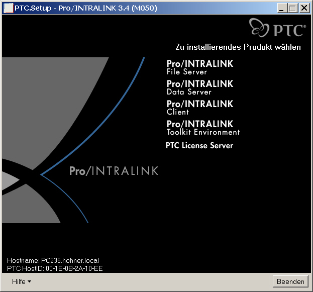

auf dem Downloadserver gibt es für Ilink 3.4 eine Update
R3.4 PRO/INTRALINK SERVICE PACK CD SET M050.
Was beinhaltet dieses Update? Es ist nur eine Serverversion ohne Clients. Ist dies die Version, um auch mit WF4 zu arbeiten? Weitergehende Infos habe ich leider nicht gefunden.

Hallo COMPUTERSPACE,
zumindest bei der Downlaod-Version es ist doch alles dabei, also auch der Client.
Was das Update beinhaltet ist jetzt schwer zu sagen, da ja nun der Update-Advisor außer Betrieb ist. Als er noch in Betrieb war, waren es nur wenige, selten störende Bugs, die angezeigt wurden.
Wildfire4-tauglich soll erst die im Sommer erscheinende M060 sein.

ich muß den alten Fred nochmals aufgreifen. Ich bin jetzt dabei meinen Intralinkserver von M40 auf M6+ umzustellen.
Dabei gehe so vor:
Installation M50.
Hierbei wird bei der Installation bemängelt, daß meiner M040 Installation ein Patch fehlt. Die Meldung lautet
bei der Installation des Datenservers
    OSA Version          = 2.0.6.0
    OSA Update Packs     = 2.0.1.0 2.0.3.0 2.0.6.0
Latest update pack version is 2.0.6.0
Error:
Following required OSA update packs not present:
     "2.0.9.0"
Ich habe nun einen Call gestartet und PTC hat mir einen OSA geschickt (OSA 2.0 M60). Dieser OSA verlangt einen Patch 9.2.0.8 für die Installation. Ich habe PTC kontaktiert und gebeten mir den Patch
R9iR2 Oracle 9.2.0.8.0 Patch for Windows CD MED-60457-CD-108 07-NOV-07
zuzusenden.
Antwort von PTC war, daß der Patch nur für eine Single Site Lizenz verfügbar ist, ich aber eine Multi Site Lizenz habe.
Ich bin jetzt ratlos, wie weiter zu verfahren ist. Kann mir vielleicht jemand, der die Umstellung auf 3.4 M6+ hinter sich hat, das weitere Vorgehen erläutern, welche zusätzliche Software notwendig ist, um von M40 auf M6+ zu upgraden. PTC meinte ich könne alles im Downloadbereich bekommen. Aber alle meine Anstrengungen schlugen fehl, weil Oracle Patches benötigt, um den ILinkServer zu installieren.

ich habe jetzt eine Beschreibung gefunden, wie vorzugehen ist. Man findet es hier
http://cadmincouk.blogspot.com/2008/10/intralink-34-next-chapter-m060.html
