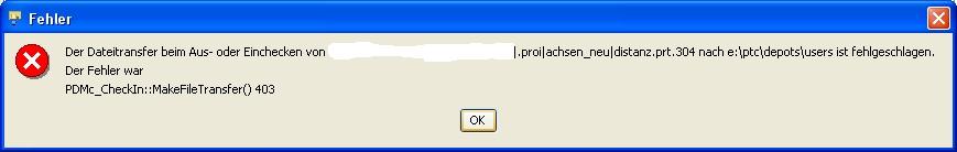

hallo zusammen,
beim einchecken erscheint bei einem ordner (USERS) diese fehlermeldung.
kann mir hier jeamnd weiterhelfen?

Dürftige Informationen
1. Welche Version ??
2. funktioniert es nur bei diesem User nicht?
3. funktioniert es nur bei diesem Teil nicht ?

Arbeite mit der Intralink Version 3.4
das einchecken funktioniert nur in diesem ordner nicht. (unabhängig von de benutzer bzw. teil)

Mahlzeit!
Das die Server-Verbindung steht hast Du sicherlich geprüft!?
Wir hatten nie 'ne Schulung in Pro/E; Wir hatten nie 'ne Schulung in Pro/I; Wir haben keinen Wartungsvertrag; Wir haben keinen Admin; Wir haben trotzdem Spaß!
EDIT: Hat sich dann wohl erledigt!
ABER: Hat der Benutzer Schreibzugriff auf den Ordner?

Zugriffsrechte????

Server voll?
Ist die Datei denn noch da (rumpfuschen im .proi soll ja vorkommen)?

Dann solltest Du schnellstens mal auf dem Server in genau diesem Ordner nachgucken, was da los. Schließlich bist Du der verantwortliche Intralink-Admin.
Außerdem: Sicherheitshalber Größe und Füllung der Tablespaces checken!

Hallo Zusammen,
ich habe genau dieses Problem auch schon gehabt.
1.) Prüfe ob die Datei im Vault existiert, wenn ja dann:
Netzwerkeinstellungen des PC's überprüfen!!!!!!!!
Bei uns ist das Netzwerk auf 100 M/Bit Full Duplex eingestellt.
Beim Client kann es reichen weinn die Karte auf Auto steht, das og Problem konnte ich nur beseitigen, indem ich auch die Netzwerkkarte auf dem PC auf 100 M/Bit Full Duplex eingestellt habe.
Fazit:
Vom Server bis zum Client muss das Netzwerk einheitlich konfiguriert sein!

Zunächst einmal wäre bitte zu klären, ob es sich im Falle des OP um eine im Workspace neu angelegte oder nur geänderte Datei handelt. Ist sie neu, kann sie noch kein Pendant in einem File-Vault haben.
Ansonsten
MakeFileTransfer() 403
klingt schwer entweder nach Netzwerkproblem oder Hardware- und oder Berechtigungs-Problem auf dem System mit dem betreffenden File-Vault. Da will eine bestimmte Kommunikation zwischen dem Client und dem Dataserver ums Verrecken nicht, und zwar die, die für den Transfer der tatsächlichen physikalischen Pro/E-Daten verantwortlich ist, nicht der Meta-Daten.
http://www.ptc.com/appserver/cs/view/solution.jsp?n=131181
http://www.ptc.com/appserver/cs/view/solution.jsp?n=33390
http://www.ptc.com/appserver/cs/view/solution.jsp?n=105097

... den "403" hatte ich neulich erst ... bei mir war das Plattensystem mit dem betreffenden VAULT voll ...
