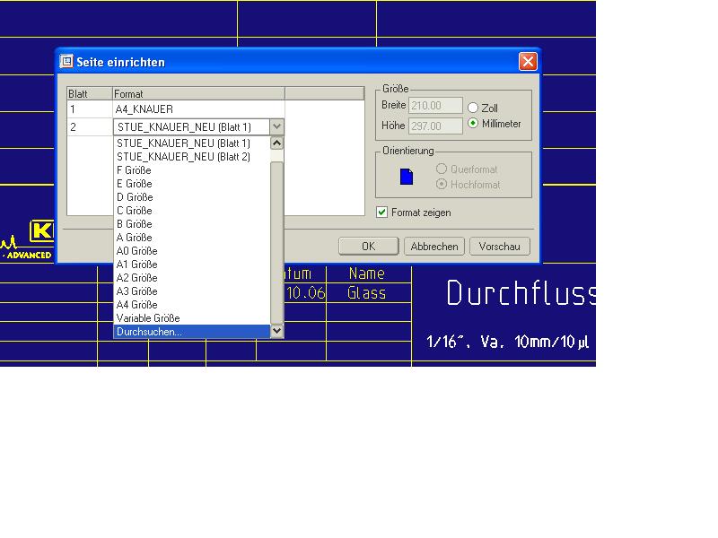

bin gerade über eine komische Sache gestolpert.
Ich habe mir vor kurzem eine neues Format für Stücklisten erstellt. Dieses wurde auch in Intralink eingebunden.
Folgende Vorgehensweise:
- neuen WS anlegen
- Teile modelliert
- Zeichnungen abgeleitet (Zeichnungsformate werden automatisch in den WS ausgescheckt)
- wenn ich jetzt aber in einer ZBZ eine Stückliste als neues Blatt erstelle, dann erscheint die im WS als *neu. Logischerweise meldet er einen Konflikt, da das Format ja schon im Cs existiert.
Muß ich da noch Abhängigkeiten setzen?
Wenn ich das Format manuell auschecke, zeigt er es mir auch nicht als geändert an.
Bei leerem WS verhält es sich wie oben beschrieben.
Gruß Stefan

Hallo Stefan,
das mit den Zeichnungsrahmen .frm ist tatsächlich so, wie Du es beschreibst. Man muss halt nur wissen, warum
Also: wenn Du eine neue Zeichnung erstellst und den Zeichnungsrahmen dazulädst, dann wird dieser Zeichnungsrahmen in der Regel von der Platte gezogen, z.B. über die Pro/E Config Option pro_format_dir. Wenn Du nun speicherst, erkennt Pro/I, das hier ein Objekt in der Struktur steckt, das nicht aus der Pro/I-Umgebung ist, in Deinem Fall halt ein leerer Workspace. Also wird doieses neue Objekt mit neu gekennzeichnet.
Wenn Du möchtest, das die Zeichnungsrahmen behandelt werden, das sie keinen neu Status haben, gibt es zwei Möglichkeiten:
a) Den Zeichnungsrahmen vorher auschecken und bei der Auswahl des Rahmens in der Zeichnung darauf achten, das der aus dem Workspace genommen wird.
b) Den pro_format_dir auf den Commonspace umbiegen. Dann holt Pro/E das .frm aus dem CS und behandelt es, als wenn es im WS liegen würde, siehe a).
Beide Alternativen basieren darauf, das der Zeichnungsrahmen in Intralink liegt, also CS oder WS. Hier wird ähnlich gehandelt, als wenn man Komponenten einer Baugruppenstruktur verwendet, welche in einer Baugruppe verwendet werden. Sehe die Zeichnung einfach als eine Art von Baugruppenstruktur an. Die Zeichnung ist die Baugruppe und darunter hängt sowohl das Bauteil als auch der Rahmen. Dann ist es vielleicht verständlicher.

Versuche es doch einfach mal, in dem du bei der Pfadauswahl den "Durchsuchen" Buttom nimmst. Da die komplette Pro/E-Umgebung samt Commonspace und Workspace zur Verfügung steht, sollte auch ein ordentliches Ergebnis zu Stande kommen.

@Udo
das mache ich ja (siehe Screen)
Gruß Stefan

nein, bei der Einstellung der Option in der config.pro ... Dann hast du die richtige Schreibweise, die auf den Ordner im Commonspace verweist.
Mahlzeit, Udo&Michael!
Schon klar das; Ich habe gemeint, woher ich den pfad bekomme, den ich dann pro_format_dir zuordnen muß!
Jetzt läuten die Glocken!
Du meinst in ProE! Ich denk gar nicht dran, dass man die config.pro auch ausserhalb des Editors ändern kann!

Aber Dein Hinweis funktioniert. Wenn man in der config (aus ProE heraus geöffnet) auf den Formatordner im CS verweist, checkt er das dazugehörige Format in den WS aus.
10Us for you!
Vielen Dank für die zahlreichen Hinweise und für die Erklärung, warum Intralink so arbeitet.
