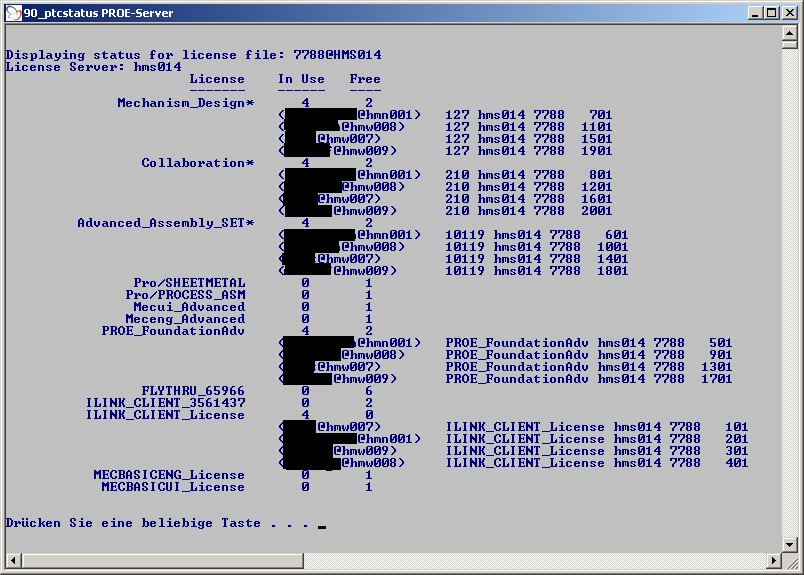

seit einigen Tagen können wir nicht mehr alle Lizenzen nutzen. Wir haben 6 Lizenzen, jedoch kann der 5. oder 6. User sich nicht mehr einloggen.
Weiß jemand Rat?

Hast Du schon mal ptcstatus aufgerufen? Vielleicht sind Deine Lizenzen blockiert.

Aber wie schon gesagt, was sagt Deine ptcstatus-Ausgabe dazu? Häng mal bei Gelegenheit ein screenshot an.

Das Neustarten des Servers hat auch nichts gebracht. Ptcstatus liefert korrekt zwei freie Lizenzen.
Aber auch Pro/E kann nicht gestartet werden.

wenn man Dein PTCSTATUS-Fenster anguckt, fällt auf, dass zwei der IL-Lizenzen einen anderen Namen haben, nämlich ilink_client_3561437. Schau doch mal, ob die IL-CLients auch diese Lizenzen beim Aufrucfen mitberücksichtigen (im ptcsetup!). Habt Ihr in letzter Zeit Eurer Lizenzen mal von einem Server auf einen anderen Server verschoben, oder 2 Lizenzen dazugekauft o.ä.? Kann auch sein, dass nur für 4 Lizemzem IL3.3 freigeschaltet wurde und die anderen z.B: wg. fehlender Wartung noch auf einem früheren Stand sind.
Sehr guter Hinweis. Es können natürlich nur Intralink-Lizenzen vergeben werden, die auch explizit vom Client angefordert werden. Also zur Sicherheit bitte auf den Client-Workstation mal ptcsetup durchlaufen lassen und gucken, was genau dort an Lizenzen gezogen wird.
Das erklärt allerdings nicht, warum es auch beim Pro/E die Probleme gibt. Das scheinen laut ptcstatus sechs gleichberechtigte Foundation-Advantage-Lizenzen zu sein.

Original erstellt von kai:wenn man Dein PTCSTATUS-Fenster anguckt, fällt auf, dass zwei der IL-Lizenzen einen anderen Namen haben, nämlich ilink_client_3561437.
Das war's. Bei der Installation von Mechanica sind zu IL3.4 kompatible Lizenzpatches auf alle Rechner installiert worden, aber nur auf 2 Rechner wurde ein Setup erneut gestartet, war.
Die Rechner, die den anderen Lizenzserver hätten erkennen können, haben aber immer noch bevorzugt den alten Lizenzserver verwendet, die anderen haben den neuen aber gar nicht erst zu Notiz genommen.
