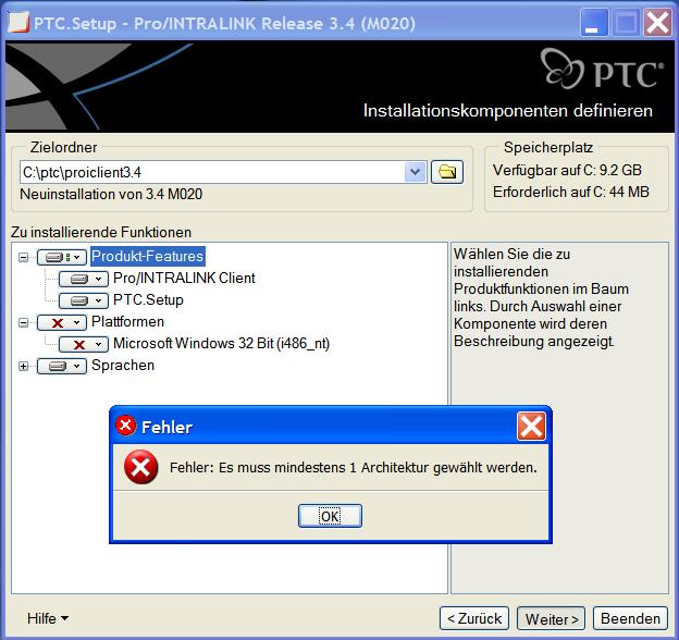

Hallo miteinander!
Ich bin gerade beim probeweisen Installieren von Pro/E unter Windows XP x64 (64Bit) auf meiner HP XW9300.
Läuft soweit ganz gut, nur der Intralink-Client stellt mich vor ein paar Probleme - das kann aber auch daran liegen, dass die CD, die von unserem Dienstleister "damals" zur Installation auf dem 32Bit-Windows verwendet wurde eventuell nicht vollständig ist?!
Beim Starten der Setup.exe ist jedenfalls nur 32Bit auszuwählen, was aber nicht zugelassen ist - somit kann ich nicht auf "weiter" klicken...
Das versuchsweise Anstarten (unter 32Bit!) der Datei "MED-60400-CD-034_M020_WIN.zip" aus dem PTC-Download-Bereich zeigt mir unter "Plattformen" aber auch nur "MS Windows 32Bit"!
Das Ganze soll doch eigentlich seit 3.4 M020 auch anständig für 64Bit zertifiziert sein, oder hat sich da was geändert??
Die Suche im Forum ergab nur einige "nicht Fisch nicht Fleisch"-Antworten zu diesem Thema, die Intralink-Download-Seite von PTC ist nun wirklich nicht ganz einfach zu verstehen, drum meine vielleicht nicht ganz fachkundige Bitte:
Kann bitte einer von Euch Intralink-Profis mir Intralink-Anfänger erklären, was ich mir runterladen und wie ich das installieren muss, um unter Win XP x64 einen 3.4er (M020) Intralink-Client zum Laufen zu bringen?

Hallo Michael,
ein gibt kein 64-Bit-Setup. Das mit den 32Bit ist O.K und funktioniert auch.
Man muß ja sowieso die M011 als Grundinstallation nehmen, die ja sowieso keinen 64Bit-Support hat, denn die M020 oder M030 sind ja nur ServicePacks (wenn ich es richtig in Erinnerung habe, die PTC-Downlad-Seite ist im Moment down).
Daher: Einfach weiter installieren.
Viel Spaß dann mit 64Bit.

das stimmt so.
Aber das mit der Grundinstallation hat nur was mit dem Server zu tun.
Ich arbeite mit ProI 3.4 M020 unter XP64 und alles funktioniert einwandfrei. Auch mit der 32Bit installation...

Soodele...
Nachdem der Rest soweit ganz wunderbar läuft, habe ich mich noch mal an den Intralink-Client gewagt:
Auf einem frisch installierten Win XP x64 mit deutscher Lokalisierung durch das "Multilanguage UI Pack" und Pro/E WiFi2 M190 versuche ich jetzt die frisch runtergeladene Intralink 3.4 M020 zu installieren und ende wieder mit der angehängten Fehlermeldung...
Muss ich etwa die hier erwähnten Anpassungen eintragen? Wo?

Ich bin ja sooo doof!
Klar geht das!!
Bloss weil die Setup-Routine die 32-Bit-Plattform auskreuzt heisst das ja noch lange noch nicht, dass man sie nicht einfach auswählen kann...
Faule Eier bitte in meine Richtung werfen, ich wehre mich auch nicht!
Danke!!
