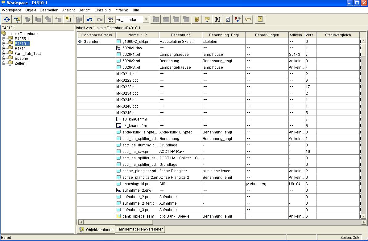

kennt jemand folgendes Phänomen?
Wenn ich im Work- oder Commonspace ein Teil über Info anschaue, wird der gesamte Desktop mit Schlieren überzogen. Es ist dann nahezu unmöglich in der Umgebung zu arbeiten, sodass mir nur ein Neustart von Intralink und ProE übrig bleibt.
Kann es an der Grafikkarte und Treiber liegen? (ATI FireGL T2 Treiber: 8.163.1.0 , Intralink 3.3 (2003290))
Gruß Stefan

Hallo Stefan,
wir haben auch seit neuestem in ein paar älteren Workstations diese Karte drin. Da hatten wir solch ähnliche Probleme schon im ProE wenn wir die Farbtiefe auf 16Bit eigestellt hatten. Mit 32 Bit war das Problem dann verschwunden.
Ich habe es mit dem Info-Fenster mal probiert (wegen Problemen mit den früheren Karten war das Vorschaufeld deaktiviert), kein Problem mit der Karte zu sehen.
Michael

Hallo Michael,
danke für Deine Antwort.
Ich hab mal geschaut, die Farbtiefe ist auf 32bit.
Liegt es vielleicht am Dualbetrieb der Monitore?
Gruß Stefan

Treiber-Probleme mit ATI Karten und OpenGL Anwendungen gab und gibt es immer wieder ... für Pro/E nehme ich am liebsten den Treiber in der Version 8.083 von http://www2.ati.com/drivers/firegl/firegl-unified-8.083.exe ... der hat sich zumindest bei uns so weit bewährt.

Ich habe jetzt mal den Treiber 8.083 drübergebügelt.
Die Darstellungsfehler sind weg. Vielen Dank
