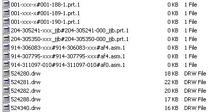

Ich habe auf mehreren Fileservern (alle v3.4 M011) - wie man im Anhang sieht - einige Dateien ohne Inhalt und mit Intralink-unüblichen Dateinamen.
Frage: woher kommt das? ... und ist das Problem mit dem Löschen der Dateien behoben? ... oder ist noch etwas anderes faul?
... leider kann ich weder hier im Forum noch in der PTC Knowledgebase etwas darüber finden ...

Ja ich habe auch schon sowas bei uns gesehen noch 3.3 und WF2
Soweit ich mich erinnern kann ***#AF* und hab das auf irgendwelche Fehler in Intralink geschoben, das leere Dateien für die temporären Objekte bei Baugruppenmatschnitten erzeugt.

das Problem ist seit den ersten Tests der 3.3 M0irgendwas für WF2 bekannt. Antwort der Hotline damals war: lösch´s halt
Mit´m Lösch-Script wurde das Zeugs rausgeschmissen und gut war´s.
Bei tieferen Tests haben wir herausgefunden, das die Dinger entstanden, wenn man im CS eine Vorschau aufgemacht hatte, die dann abgebrochen ist... wenn ich mich recht erinnere, z.B. wenn Instanzen in der Struktur waren.

es ist so, wie Detlef sagt. Und hängt mit der Vorschau im ProI-Client zusammen; genau gesagt angeblich mit PVX (product View Express).
Hierbei werden 0-byte-Dateien erzeugt, wie im screeshhot anfangs ersichtlich.
Die betreffenden Dateien können einfach gelöscht werden - Seiteneffekte, etc... sind nicht zu erwarten.
Wir machen das auch so.
