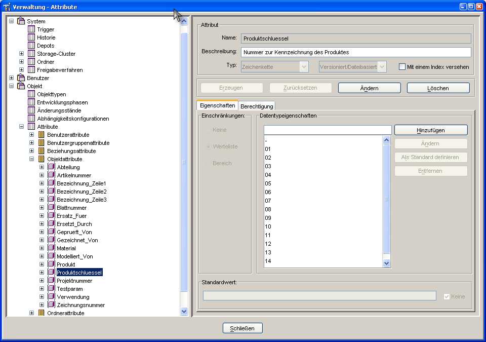

wie kann ich die Wertelisten, die ich in Intralink benutze,
als Textdatei exportieren?

Da gibt es auch noch ein Feld mit Material,
in dem gibt es eine Menge Einträge. Die möchten wir gerne in einer externen Liste, z.B. Excel verwenden. Und ich hab echt keine Lust das alles abzutippen!

ich gebe zu, so richtig elegant ist mein Vorschlag nicht, aber vielleicht besser, als alles abzutippen:
Mach Dir doch paar Dummy-Objekte, die Du in den CS eincheckst und denen Du dann der Reihe nach je einen Wert des Attributes zuweist. Dann das CS-Bild als Text ausgeben.
Bei der Liste aus Deinen Hardcopy würde ich das jetzt nicht unbedingt machen, aber ich weiß ja nicht wieviele wie komplizierte Material-Namen Ihr habt ... Und mit dem o.g. Verfahren würdest Du zumindest Tippfehler vermeiden.
Oder jede einzelne Zeile mit Copy und Paste in ein Textfile übertragen. Ist auch besser als tippen.

Danke Marianne,
die Liste, die in meinem Hardcopy zu sehen ist habe ich abgetippt.
Bei meiner Materialliste handelt es sich aus einer Liste von ca. 1300 Einträgen, die schon unter Ilink 1.2 aus dem PPS-System importiert wurden. Ich hatte die Hoffnung, dass irgend ein ***** weiß, wie  man diese Informationen aus Oacle saugen kann.

Man kann die Info mit Hilfe von SQL aus Oracle gewinnen. Dazu zuerst in der Tabelle PDM_CLASSATTR die zum Variablennamen (Feld CLANAME) dazugehörige Attribut-ID (Feld CLAID) herausfinden und anschliessend die Tabelle PDM_CLATTRENUM (da stehen die einzelnen Werte im Feld CLAEVALUE drinnen) nach der gesuchten CLAID (von oben) selektieren.
Wer jetzt nicht weiß, wovon ich rede, sollte aber sicherheitshalber irgendwo Consulting einkaufen ...

Es kursierte mal eine Anleitung namens "Intralink-Spy", um die Tabellen-Inhalte aus Oracle direkt nach Excel zu importieren. In Intralink 3.2 funktionierte das auch. In Intralink 3.3 krieg ich's dagegen nicht zum Laufen.
Ich hefte das Ding mal an diesen Beitrag, vielleicht hilft's ja doch irknwie.

Ich habe es zwar jetzt nicht getestet, aber natürlich sollte dieses System über ODBC auch in 3.3 und 3.4 funktionieren - zumindest bei Version 3.4 (eine 3.3 habe ich nicht mehr) hat sich allerdings der Pfad zu "<...>\i486_nt\obj\oracle920\bin" geändert (in der Anleitung beachten!).

habt Ihr schon mal im aktuellen PRO/I Fenster Strg+p ausprobiert ?
*KREISCH*
*Kipp um*
Loitz, ich fass es nicht, ein simpler Tastendruck ist die Lösung.
