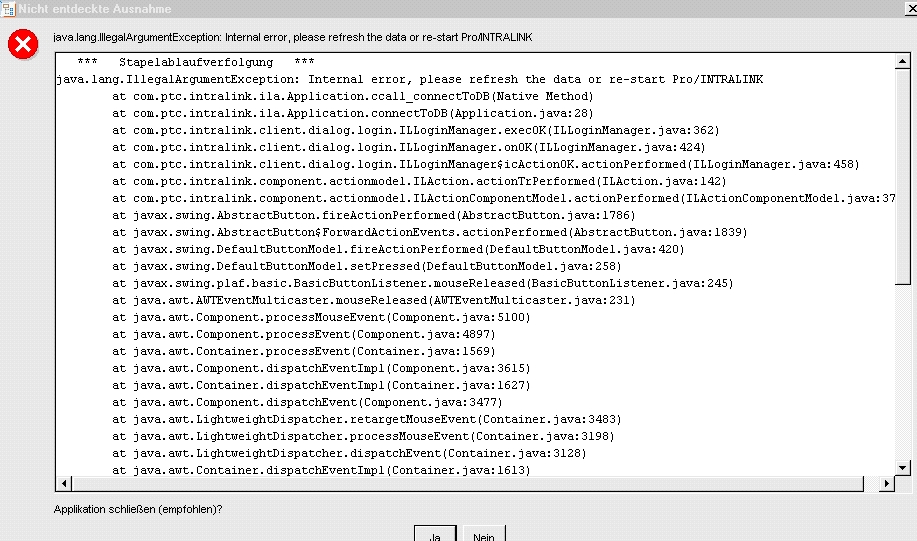

Hallo zusammen!
Ich habe am Wochenende auf Pro/Intralink 3.4 upgedatet. An 5 Client-Rechnern bekomme ich bei der Anmeldung an Intralink die angehängte Fehlermeldung.
Irgendwelche Ideen bezüglich der Ursache?
Walter

Kannst Du trotzdem arbeiten? Ich meine, wenn Du Pro/I nicht wie empfohlen gleiche wieder beendest?
Sind auf den betreffenden Rechnern unterschiedliche Java-Versionen installiert (bringt z.B. noch eine andere Anwendung ihr "eigenes" Java mit?)
Gruß Marianne

Hallo Marianne,
mit Intralink kann nicht mehr gearbeitet werden.
Wir sind z. Z. noch an der Untersuchung welche unterschiedlichen Konfigurationen die einzelnen Rechner haben. Es wird noch etwas dauern bis wir in diesem Punkt Klarheit haben.

Pro/INTRALINK 3.4 wird unter Windows NT nicht mehr supported.
http://www.ptc.com/WCMS/files/30881en_file1.doc
Gönn den Clients ein neues Betriebssystem. Deine User werden es Dir danken.

Original erstellt von Marianne:
Das mit den verschiedenen Java-Versionen haben wir einmal aus gegebenem Anlass sehr eingehend untersucht.
Wir haben neben dem Intralink-Cient 3.3 2003290 auf unseren Konstruktionsworkstation (Windows 2000, einige wenige noch NT 4.0) eine in Java geschriebene Datenbank-Applikation laufen. Diese Anwendung arbeitet mit einer anderen Java-Version als der Intralink-Client.
Mit Hilfe eines Sniffers konnten wir einwandfrei feststellen, daß jede der beiden Anwendungen nur die jeweilige Java Engine aufrief, die sie aufrufen sollte, und daß sich beide auch nicht ins Gehege kamen, auch wenn sie zeitgleich liefen. Wir konnten bei eingehender Untersuchung noch nicht einmal Performance-Verluste auf der einen oder anderen Seite feststellen.

auf den betroffenen Rechnern habe ich WINDOWS XP installiert. Ich weiß zwar nicht warum es unter WNT auf dem einen Rechner funktioniert und auf dem anderen nicht aber unter WINDPWS XP klappt es störungfrei.
Vielen Dank für Eure Anworten.
Walter
