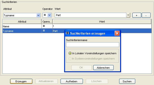

im Suchfenster trage ich als Kriterium "Typname=Part" ein.
Wie kann ich mir die Eingabe "Part" sparen und eine vordefinierte Liste zur Auswahl hier hinterlegen.

eine Möglichkeit ist, das Filter mit den Werten gespeichert werden!

Die Suche so einstellen wie gewünscht, z.B. Typname=Part
Danach auf den Button "Erzeugen" klicken und einen Namen für die Suche vergeben. Hier kann auch gewählt werden ob es als systemweite Suche oder lokale Suche abgelegt wird. Danach erscheint es in der Liste der Suchkriterien.

das war ein Missverständnis, ich will keine Suche mit Kriterien abspeichern, ich möchte das Wort "Part" nicht jedesmal eintippen.
Also, immer wenn ich in der Suchanfrage das Attribut "Typname" auswähle möchte ich eine Auswahlliste mit "Part", "Assembly", "Drawing" haben, um Tiparbeit zu sparen

Leider weiß ich nicht wie das geht, das automatisch Werte vorgegeben werden. Ich denke es soll ein Pulldownmenü oder ähnliches sein wo nur noch was angeklickt werden soll.
Also entweder es wird für jeden Typ eine Suche abgespeichert oder du speicherst einmal eine Suche mit allen Typen ab und entfernst immer die die nicht benötigt werden.
Ansonsten kann auch mit NAME=*.prt (asm bzw. drw) gesucht werden. Dies führt zum gleichen Ergebnis.

dann erstelle doch einfach drei verschiedene vordefinierte Suchen gleich mit Part... im Namen drin.
Wir haben für unsere Anwender auch die häufigsten Suchvarianten abgespeichert, so das minimale Tipparbeit zu leisten ist.

Wenn Du ein Suchkriterium erstellst, wird als erstes immer "Abhängigkeit vollständig?" angezeigt. Durch Tippen des Anfangsbuchstabens Deines Kriteriums brauchst Du nicht im Pulldown Menü zu suchen!
