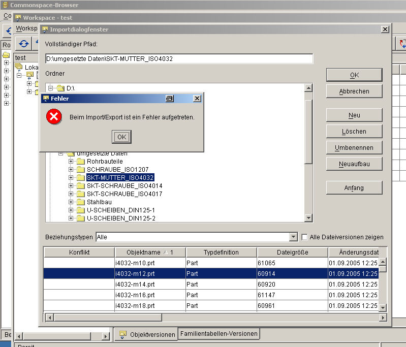

Hallo Zusammen,
ich versuche gerade in unserer Firma Intralink zu integrieren.
Bis dato arbeiten auf Verzeichnis- und Festplattenebene.
Ich habe mir also eine Testkonfiguration mit ProE 2001 und ProI 3.3 aufgebaut. Installation von ProI gem. Anweisung von PTC. Hat alles auch wunderbar geklappt.
Nun stehe ich vor dem Problem unsere vorhandenen Daten wie zum Beispiel Schrauben, Muttern, Normteile in den CS zu bekommen. Einzelne Prt kann ich einchecken, aber wie bekomme ich mehrere hundert oder tausend Parts in den CS?
Ich stehe momentan irgendwie auf der Leitung.
Mit importieren bekomme ich eine Fehlermeldung.

als Fehlermeldung steht leider nur "Beim Import/Export ist ein Fehler aufgetreten".
Gibt es irgendwo ein Verzeichnis, in dem die Fehlermeldungen gespeichert werden?
Nun kann ich unser komplettes Normteilverzeichnis Part für Part aufrufen und einchecken.
Scheint eine echt ´tolle´ Idee von mir gewesen zu sein, die Familientabellen aufzulösen.
Falls jemand andere Vorschläge hat, bitte melden

Hi Udo,
seit der 3.3 M02x wird mit Wildfire 2 der Import nicht mehr über die mdimpex.bat gemacht sondern über einen "fetten" Pro/E-job.
Diese Fehlermeldung ist bei mir seit dem oft anzutreffen, obwohl alles sauber importiert wurde.
Kannste ja noch mal genau nachsehen oder hier mal einen Screenshot posten, damit wir´s besser beurteilen können.

habe im falschen Verzeichnis gesucht, habe aber leider nur 0 KB Dateien als log, kann persönlich also nichts nachvollziehen.
Die erste Datei hatte eine Fehlermeldung "PTC Name Service kann nicht...", danach habe ich die nmsd.exe ausgetauscht, und danach nur nur leere .log Datein.
Die Fehlermeldung hänge ich mal an.
Udo

Zumindest bei Intralink 3.4 (gerade probiert) ist die Leerstelle in deinem Pfad bei "umgesetzte Dateien" kein Problem, wäre aber EINE Idee von mir gewesen - eine andere Idee wäre, die Beziehungstypen mal auf "keine" (bei einem Einzelteil oder zumindest auf "notwendige" ansonsten) zu setzen.

Den Pfad (Leerzeichen) habe ich mittlerweile geändert, hat aber nichts geholfen.
Die Beziehungstypen habe ich alle drei ausprobiert, aber immer wieder die gleiche Fehlermeldung.

Hallo Zusammen,
nur zur Info an alle Helfenden.
Ich habe endlich von PTC meine neuen Lizenzen für 3.4 erhalten und mittlerweile auch installiert.
Klappt alles ganz gut, ich teste nun 3.4 mit WF2 M140.
Der Import klappt auch, kann loker meine Normteile einchecken, und bekomme noch nichtmal irgendeine Fehlermeldung.
@JPietsch:
habe das Setup nochmal durchlaufen lassen, und die Pfade korrigiert,
klappt nun auch mit dem Aufruf der Part´s.
Nochmal Danke an Alle, werde mich bestimmt demnächst öfter hier melden, da ich ja noch in der Testphase befinde.
Udo
