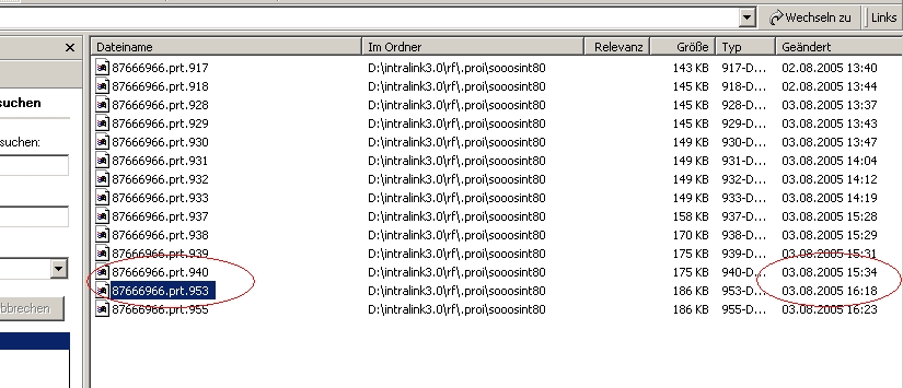

... am nächsten Tag ist der "alte" Stand vorhanden, d.h. die gestrige Arbeit an dem Teil ist ("permanent"?!) weg.
Auf der Festplatte findet sich zwar ein Teil *.prt.18 vom gestrigen Tag und der entsprechenden Uhrzeit, aber auf dem Bildschirm ist die Konstruktionsarbeit weg. Kurioserweise wenn man nun noch einmal speichert, erscheint das Teil mit *.prt.26, also überspringt er mehrere Versionen ???
Natürlich ist die Konstruktionsarbeit immer noch weg.
Bin ratlos, vor allem weil das mehreren Kollegen schon passiert ist, und das uns erst 5x aufgefallen ist (in der Konfiguration arbeiten wir bestimmt schon über ein halbes Jahr, ca. 15 Kollegen).
Irgendwelche Tips ? Danke im Voraus. Stefan

.. der Inhalt der TAN (wenn ich es richtig verstanden habe) bezieht sich auf den Unterschied zwischen lokalen ~ und Netzlaufwerken. Wir arbeiten lokal auf der Festplatte.
Wir haben jetzt sogar innerhalb einer Stunde schon diesen Effekt gesehen, obwohl mehrmals gespeichert, ist nur eine Version (*.prt.940) von 15:34 Uhr, und eine (*.prt.953) von 16:18 Uhr vorhanden. Die Zwischenversionen fehlen.?
Zusatzfrage: Wenn ich ein Teil in einer Baugruppe ändere, verschiedene Sachen in der Baugruppe noch ändere, und das Speichern dann in der Baugruppe mache, wird dann die asm und das prt gespeichert. Welche Versionsnummern bekommen beide? Wird immer um eins hochgezählt?

Nochwas habe ich vergessen
wie steht die Config-Option save_objects changed_and_specified (default) oder auf changed
Meiner Erkenntnis nach wird immer um 1 hochgezählt
Der TAN und der SPR beieht sich auf Netzlaufwerke, aber eigentlich ist das doch egal

was gespeichert wird, wenn man 'ne asm speichert hängt von der pro/e-konfiguration ab.
imho zählt intralink die dateiendungen nich so hoch, wie das pro/e macht! eher ist es (vermutlich) so, das intralink beim speichern für jede datei, die gespeichert wird, den index jeweils hochzählt. also werden 3 dateien ausgecheckt dann hat man beispielsweise:
eine.asm.1 / ein.prt.2 / zwei.prt.3
ändert man teil zwei.prt und eine.asm und speichert eine.asm (mit prt) so erhält man
zwei.prt.4 und eine.ams.5
alles klar?

Hallo mnoeth, danke für Deine Bemühungen! Aber letzter TAN beschreibt ja, das man nicht speichern kann. Unsere Meldungen in Pro/E besagen aber, das es gespeichert wurde.
