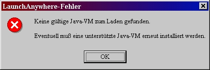

beim Versuch setup des Oracel Software Assistenten 2.0
zu starten bekomme ich folgende Fehlermeldung. (siehe Anhang)
Anscheinend ist die Java RM nicht aktuell. Ich habe ein update des Java RM gemacht hat aber nix genutzt.
Wer weiss Rat??

Tip : peinlich genau auf die Doku achten !
kann in der MS DOSE (Eingabeaufforderung) java -version ausgeführt werden ?

habs schon gefunden, nach der Inst. von Java 1.4.2 wurde noch ein
Update auf Java 1.5 runtergeladen, das hat wohl nicht funtioniert.
Trotzdem Danke
