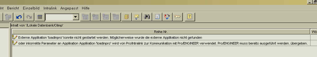

Tach zusammen,
seit wir WF2 eingeführt haben, habe ich folgendes Problem mit Intralink:
Wenn ich den WS aktualisieren will sehe ich manchmal die angehangene Fehlermeldung. Sämtliche WS-Operationen schlagen fehl. Wenn ich Pro/E schließe und dann in den WS gucke, ist alles wieder ok.
Wenn ich Pro/E dann wieder starte, funktioniert die erste Zeit alles normal, bis der Fehler dann nach einiger Zeit wieder auftritt.
Hat jemand eine Idee, woran das liegen könnte??
Danke+Gruss
Jörg

Ist der Pfad zur loadinpro.exe in Deiner Pro/I-Start.bat richtig gesetzt?
set PDM_LOADINPRO_PATH=%PROE_DIR%\%proe_mc%\obj\loadinpro.exe
Natürlich müssen auch die beteiligten Variablen
set PROE_DIR=D:\pro\procode (unser Pro/E-Installationsverzeichnis)
set proe_mc=%mc%, wobei sich das bei einer Windows-Installation zu "i486_nt" ergeben sollte
richtig definiert sein.

Hallo Marianne,
du hast Recht. Bei der Installation ist wohl irgendwas schief gelaufen,
denn einige Variablen verweisen noch auf  die 2001-Pfade. Nach Korrektur läuft alles wieder perfekt.
Danke!
Danke+Gruss
