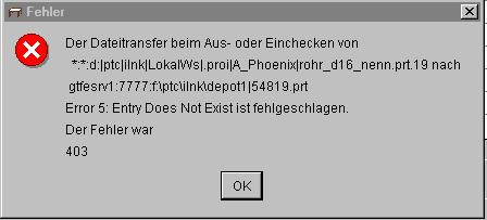

Hallo I-Linker!
Kann mir jemand die im Anhang dargestellte Fehlermeldung erklären?

Hi Kerstin,
ich habe mal in der PTC-Wissensdatenbank geforscht.
Da wurde mein erster Eindruck bestätigt: Kann es sein, das eine Tabelle voll ist? Oder das ein Vault nicht mehr zur Verfügung steht? Oder dass ein Vault auf read-only umgestellt wurde?
Teste doch mal bitte, ob Du in den gleichen Folder ein neues Testobjekt einchecken kannst. Wenn ja, dann hab´ ich falsch gelegen und man müsste doch noch etwas tiefer forschen...

Oh, noch ´ne Frage: ist das vielleicht eine Variante?

Hallo Detlev!
Mithilfe der PTC Hotline und Forschung auf meiner Platte Problem gefunden.
Dieser Rechner war zwischenzeitlich wohl bereinigt worden und da hat es jemand zu gut gemeint unter unter dem .proi-Verzeichnis alle Worksspace-verzeichnisse gelöscht und somit die im WS enthaltenen eigentlichen ProE-Dateien ! Die .framelogs Dateien waren noch da (und daher noch im WS zu sehen), deswegen sieht man wohl auch das es nicht aus dem ILink heraus gelöscht wurde , sondern im Explorer.Im Ilink sieht alles so aus als wäre nichts geschehen  Tja, das nennt man Pech. Da kann man nichts mehr machen.
Haben wir jetzt wieder was gelernt!
