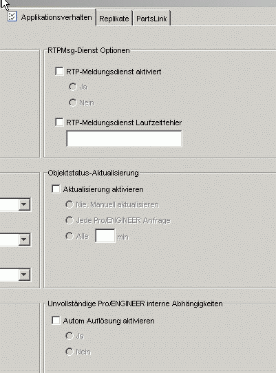

Hallo mein Problem scheint eher ein Problem der Datenmenge zu sein
Zu deinem Problem fällt mir http://www.ptc.com/cs/tpi/117336.htm  bzw http://ww3.cad.de/foren/ubb/Forum69/HTML/000232.shtml ein

erstellt am: 14. Okt. 2004 13:18    Editieren oder löschen Sie diesen Beitrag!  <-- editieren / zitieren -->   Antwort mit Zitat in Fett Antwort mit kursivem Zitat    Unities abgeben: 1 Unity (wenig hilfreich, aber dennoch)2 Unities3 Unities4 Unities5 Unities6 Unities7 Unities8 Unities9 Unities10 Unities
Hallo Alois.
Den Objektstatusabgleich hatte ich schon während meiner Tests überprüft, er hat keine Auswirkung auf unser Problem. Danke trotzdem.
