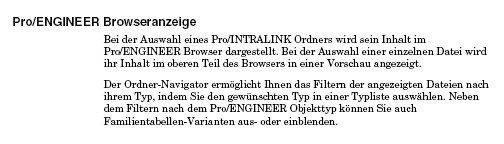

Hallo Kollegen
Erstaunlicherweise hat sich noch keine(r) von euch aufgeregt, dass die Browser Vorschau (Product View Express) beim browsen durch den Workspace / Commonspace in Intralink 3.3 im Gegensatz zur Fileablage ausserhalb Pro/I nicht funktioniert???
Müsste aber: Siehe Auszug aus den release notes
Dies kann 4+ Gründe haben:
1. Ich habe die Suchfunktion nicht richtig benutzt
2. Bei euch läuft die Funktion und ich mache etwas falsch
3. Ihr habt andere Sorgen als diese Vorschau
4. Ihr hattet das Gefühl, diese Funktion sei nicht geplant
5. ???
Also, was ist richtig?
Gruss Thomas

Hab soeben die "Lösung" für dieses Problem auf meinen Call hin erhalten.
Nicht die Funktion fehlt, sondern die Ankündigung in den Release Notes ist falsch
Siehe entsprechenden TAN
http://www.ptc.com/cs/tan/122249.htm
So kann man Calls auch schliessen...
Gruss Thomas

an dem zitierten TAN sind wir als Tester nicht ganz "unschuldig"
Wir bekamen übrigens die Info, das diese Funktion der Vorschau "aktuell nicht geplant" sei. Im TAN steht drin, das dies vielleicht mal in einer späteren Version möglich sein soll... mal sehen.
