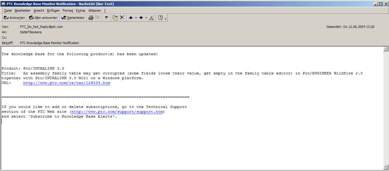

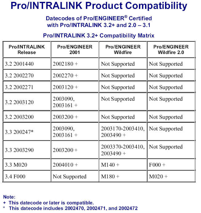

Hi Forum,
gerade stöbere ich in der Compatibilitäts-Matrix.
Was fällt mir da auf? Die 3.3 M021 scheint zurückgezogen!
Wir erinnern uns: es war einmal eine Version 3.3 M020, welche wegen Problemen mit Familientabennel zurückgezogen wurde und durch die 3.3 M021 ersetzt wurde.
Letzte Tage hatte ich die 3.3 M021 noch in der Matrix gesehen. Es scheint, das z.B. der TAN 126333 es soweit treibt, das die 3.3 M020 das geringere Übel ist.
Es sieht so aus, als ob PTC klammheimlich die 3.3 M021 wieder zurückgezogen hat!

... ich lach mich scheckich!
Gestern noch kam mit der PTC Knoledge Base eine eMail mit dem Hinweis auf diesen TAN und dem Link dazu (Beweisfoto anbei)! Übrigens zum fünften mal oder so wurde dieser TAN in der Knoledge base verschickt.
Du hast Recht: Die Suche in der Wissensdatenbank bringt kein Ergebnis und auch der direkte Link von Gestern findet nichts.
Ham´se wohl rausgenommen. Und meiner Meinung nach sagt der Inhalt dieses TAN sowieso nicht genug über das eigentliche Problem aus. Nur wenn man da zwischen den Zeilen liest, konnte man erkennen, wie kritisch es mit der M021 und Wildfire 2 ist.

Hi Forum,
habe gerade gehört, das 3.3 M021 wieder in der Kompatibilitäts-Matrix drin steht. PTC sagte, das es ein Tippfehler war.
