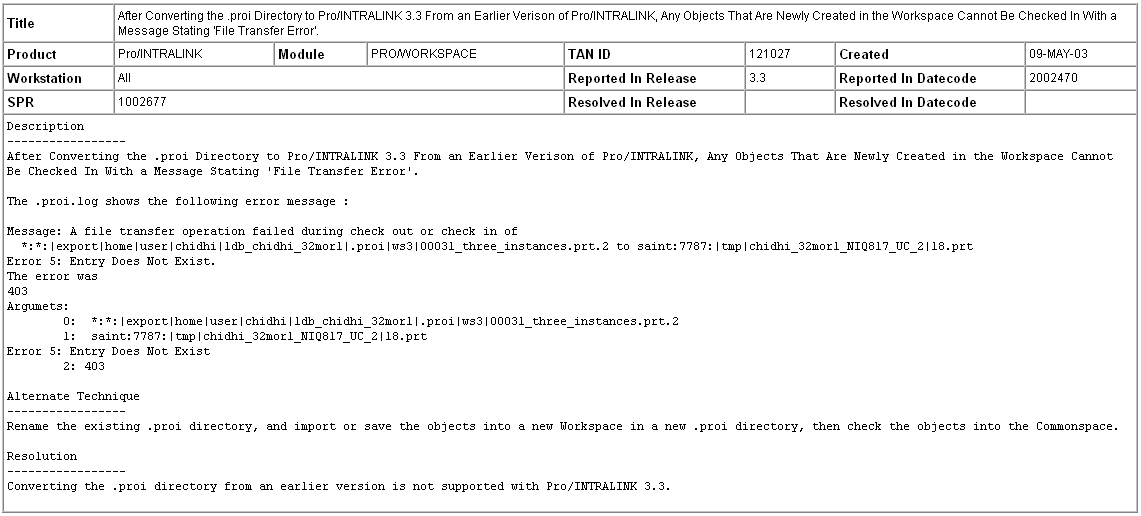

Hallo Dogbert,
dieses Problem hatte ich auch schon, kenne 2 mögliche Ursachen dafür:
- Pro/I findet das .proi-Verzeichnis nicht (PDM_LDB_PATH richtig gesetzt?)
- das Laufwerk, in dem sich das .proi-Verzeichnis befindet, ist voll
In der PTC-Wissensdatenbank sind auch einige Hinweise zu dem Fehler, einfach mal nach 403 suchen. Einen Eintrag finde ich da besonders interessant (man könnte es auch unverschämt nennen), das hänge ich mal als Hardcopy an. Falls Ihr von einer niedrigeren Pro/I-Version auf 3.3 gegangen seid, ist das interessant für Euch.
Gruß Marianne

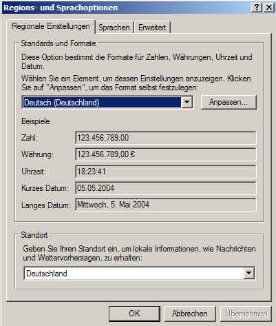

Nee, jetzt wieder im ernst:
Start/Einstellungen/Systemsteuerung/Regions- und Sprachoptionen gecheckt?
Detlef
dogbert
Sehen Sie sich das Profil von dogbert an!   Senden Sie eine Private Message an dogbert  Schreiben Sie einen Gästebucheintrag für dogbert
Beiträge: 131
Registriert: 04.04.2002
Der Horizont vieler Menschen ist ein Kreis mit Radius Null - und das nennen sie ihren Standpunkt.
Albert Einstein
erstellt am: 06. Mai. 2004 08:19    Editieren oder löschen Sie diesen Beitrag!  <-- editieren / zitieren -->   Antwort mit Zitat in Fett Antwort mit kursivem Zitat    Unities abgeben: 1 Unity (wenig hilfreich, aber dennoch)2 Unities3 Unities4 Unities5 Unities6 Unities7 Unities8 Unities9 Unities10 Unities
Moin Detlef,
ich bin gestern nicht weiter gekommen, da man mich verhaften wollte als ich versucht hatte mir eine Pumpgun zu kaufen ;-) ( zu Hause hätte ich eine gehabt, gehört ja zur Grundausrüstung eines Systembetreuers )
Aber die Ländereinstellungen sind bis auf die Währung gleich!?
Gruss dogbert

erstellt am: 06. Mai. 2004 08:30    Editieren oder löschen Sie diesen Beitrag!  <-- editieren / zitieren -->   Antwort mit Zitat in Fett Antwort mit kursivem Zitat    Unities abgeben: 1 Unity (wenig hilfreich, aber dennoch)2 Unities3 Unities4 Unities5 Unities6 Unities7 Unities8 Unities9 Unities10 Unities
Moin Detlef,
sorry ich war mir sicher das bei den Ländereinstellungen alles gleich war, war aber nicht. "Input Locales" war auf englisch gesetzt, nach Änderung auf german(Germany) kann ich jetzt auch mehrere Objecte auschecken!
Hast Du dafür eine Erklärung?
Grüsse von einem überglücklichen dogbert
